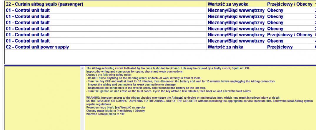

    Witam wszystkich!
    Ostatnio pojawiły mi się błędy od airbagów na desce rozdzielczej, początkowo tylko czerwona lampka, później dołączyła do niej lampka żółta (poduszka pasażera). Kupiłem kabel VAG KKL i sprawdziłem błędy w programie FiatEcu Scan, jednak szczerze mówiąc nie znam się na diagnostyce, na tyle, aby wiedzieć jak uporać się z owymi problemami. Próbowałem usunąć te błędy, jednak bez większego skutku. Może jesteście w stanie mi pomóc w diagnostyce błędów? Z tego co widzę, to pierwszy dotyczy kostki od kurtyny pasażera, poczytałem, że znajdę ją w bagażniku tam gdzie jest czarny plastik od lampy? A co mam zrobić odnośnie pozostałych błędów? Pozdrawiam i z góry dziękuję za odpowiedź. Kliknij obrazek, aby uzyskać większą wersję

    Dzięki za odpowiedzi. Co do kodów błędów, jak mam je odczytywać? Ty wysłałeś mi kody 4 cyfrowe. Gdzie w fesie znajdę kod danego błędu?

    Kod 01 to wyrok na centralkę airbag. Można przeprogramować uszkodzoną ale taniej dostaniesz używkę. Wyciągnij ją (jest pod konsolą na tunelu z żółtą wtyczką) spisz numery, i szukaj.
    Nic więcej z nią nie zrobisz.
