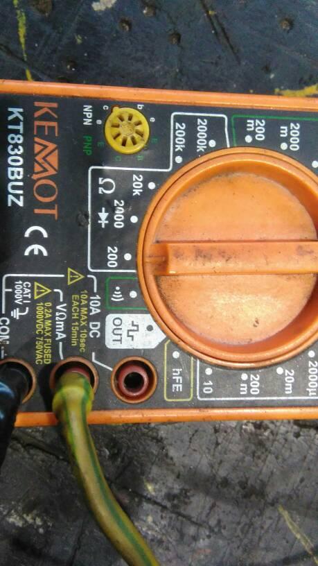

    Wydaje mi sie ze wtryskami steruje ecu bo wtrysk otwiera sie po sygnale z ecu ... swiece bardzo prosto sie sprawdza bez wykrecania wyciagasz przekaźnik odpinasz środkową kostkę i tam masz przewody do świeć fajny dostep
    Multimetr wpinasz gdzieś do masy (blok) i mierzysz opór (ohm) dajesz paramert 200 ohm
    i robisz pomiar zdrowa swieca powinna miec od 0,5 do 1,5 ohm zalezy od producenta wyrzsze parametry oznaczaja ze juz sa spalone u mnie bylo 7,7Mohm i 1,6Mohm a dwie 1,6ohm czyli jeszcze znosnie
