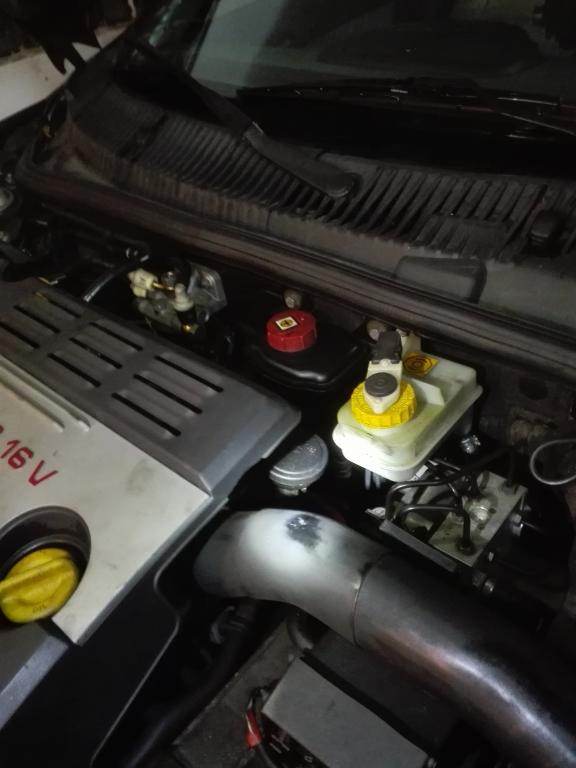

    Aż sie bałem że mi turbo klęknęło, ale okazało sie po małych oględzinach że puściła tylko rura między ic a turbiną (domyślam sie że to jest ta, którą widać patrząc z prawej strony auta między chłodnicą a silnikiem z samego dołu ). Ma taką zabawną dziurkę - minkę, jak się przygazuje, minka sie otwiera jak by chciała coś zjeść
    Pytanie mam takie, czy ta rura różni się od wersji mocy silnika? Ja mam 150km i nie wiem czy po prostu moge kupić jaka mi wyskoczy, czy trzeba szukać dogłębnie oznaczeń?
    I drugie pytanie, co to jest ten taki grzybek koło rury dolotowej?:

    Mozesz kupic kazda , wersje 140 i 150 km maja taka sama

    1.Co do rury to polecam kupić nierdzewke z forum.
    2. Ten grzybek to element odmy oleju

    Tak czytalem o tej nierdzewce, i wszystko ok, z tym że ja będę się bawił w takie cuda w lato, teraz po prostu chce pyk pyk zrobić i mieć spokój, wiec zamówiłem z alledrogo normalną gumę za 70zł, napewno wytrzyma sporo, a na lato zainwestuje w nierdzewkę plus te zaciski, nie tylko ze względów technicznych
    Właśnie ten grzybek i ta odma troche mi się poci... na lato musze ją przeczyścić ładnie.
