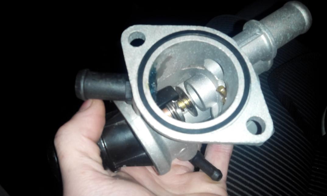

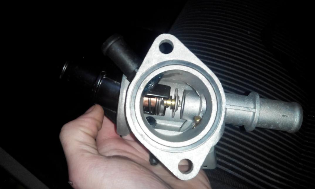

    Witam, zamówiłem termostat do mojej alfy ponieważ stary się nie domykał i po rozpakowaniu paczki zdziwił mnie wygląd termostatu ponieważ zauważyłem że nie jest domknięty (widoczne na zdjęciach) i pytanie brzmi czy tak powinno być? czy jak go założę to domknie się pod wpływem zimnego płynu czy też jest uszkodzony fabrycznie i nie będzie się domykał?Kliknij obrazek, aby uzyskać większą wersję

    Wszystko jest ok, jak silnik bedzie miec duzy obieg wtedy termostat zadziala. Otworzy sie na duzy obieg= gruba rura- na zimno jest zamknieta. A to co pokazujesz jest od malego obiegu. Otwiera sie duzy zamyka sie maly

    Aha super, dzięki za odpowiedź, już się bałem że trzeba będzie reklamować to jutro zabieram się za wymianę
