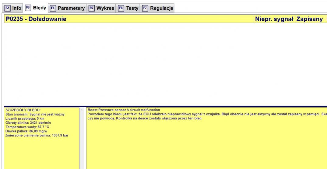

    Pomoże ktoś w rozszyfrowaniu logów z jazdy i rozwiązaniu problemu z wyświetlającym się błędem P0235 podczas jazdy?
    Będę wdzięczny jak ktoś rzuci fachowym okiem:

    Rozszyfruje ktoś ten błąd? Czujnik ciśnienia doładowania był czyszczony
    Przeładowanie, w pierwszej kolejności do sprawdzenia podciśnienie tj wężyki(najlepiej wymienić), centralka podciśnienia, zawór podciśnienia, czyczenie zmiennej geometrii łopatek turbiny
