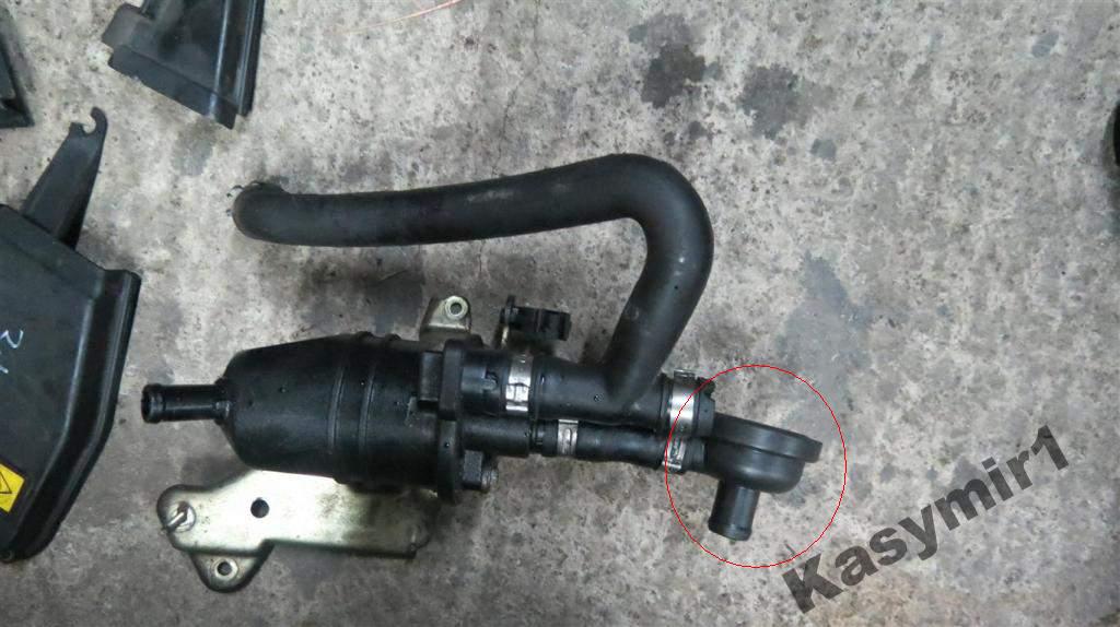

    w deklu to chyba w TSach jest, JTD maja odme na przewodzie. Umnie wyglada jak ta zaznaczona na zdieciu .Kliknij obrazek, aby uzyskać większą wersję
Nazwa:	alfa-romeo-156-166-2-4-jtd-20v-odma-4067257664.jpg
Rozmiar:	86.1 KB
ID:	222190 to ponizej to fabryczny separator oleju ale raczej on po przebiegy 50tys juz nic nie wylapuje a nie da go sie rozebrac i wyczyscic
    Teraz mam rure wypuszczona do butelki zeby obserwowac czy dalej olej wyrzuca, ale jest problem ze smierdzi olejem w kabinie i idzie dym (para wodna) spod maski.

    Pozostaje zrobić odpowietrzenie z tej butelki i poprowadzić pod auto, albo kupić OCT jakiś porządny.

    OCT sobie zrobię bo wszystkie są na złącza 10mm wiec dupa z tego bo JTD ma 22mm węże . Ale już upatrzylem ładny amelinowy anodyzowany termos w decatlonie wiec baza będzie.
