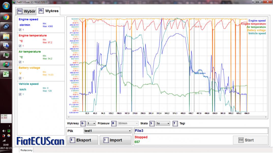

    W celu weryfikacji kupiłem kabel i dziś przejechałem 10km na ciepłym silniku aby sprawdzić jak to wygląda:
    pliki w załącznikach.
    wykres z Fiat ecu scan, widać na nim też że napięcie ładowania nie przekracza 14V, jak mierzyłem multimetrem to na biegu jałowym dochodziło do 14,4 więc możliwe że czujnik jest wyskalowany do maks 14. Przy okazji słychać jakby pompa paliwa nie wyłączała się na zapłonie, wtedy napięcie spada do 11.9V pod dłuższej chwili do 11.5V, co może być przyczyną?
    Temperatura waha się wg czujnika między 84 do 96. Wskazówka spada do środkowej kreski podczas tych wahnięć. Jutro postaram się nagrać od zimnego silnika do otwarcia termostatu, jako że dziś było u mnie 12 stopni, wskazówka trzymała się wyżej niż podczas mrozów.

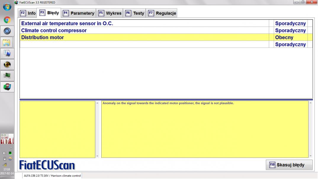

    Ecu nie wykazał żadnych błędów związanych z silnikiem, poduszkami, abs ale pojawiły się w module klimatyzacji. Dziś ją odpaliłem i były jeszcze 2 inne, ale zapomniałem zapisać screenshota.
    Sama klimatyzacja wydaje mi się że działa w porządku, przy zaparowanych szybach bardzo szybko sprawia że wnętrze się wysusza.
    Przy okazji zauważyłem że odometer w FES pokazuje 5k km mniej niż licznik, obroty i prędkość też jest mniejsza. Co jakiś czas wyskakują też błędy przy zapisie do pliku co widać na tych pionowych kreskach na wykresie.
