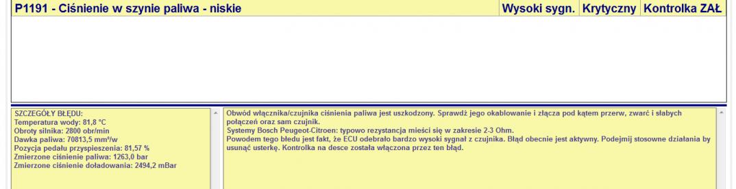

    mam następujący problem, w momencie gdy mam 5 lub 6 bieg wrzucony i wcisnę pedał gazu do końca po chwili wywala mi błąd komputera.
    Wiele było tematów na temat tego błędu P1191, lecz było też dużo rozwiązań tego problemu, chciałbym część wyeliminować, dlatego też zrobiłem zrzut wykresu jakie ciśnienie jest bieżące a jakie oczekiwane. Mam nadzieje, że dzięki wykresowi uda się chociaż część prawdopodobnych awarii wykluczyć.
    W momencie gdy były minusowe temperatury nie było problemu, najczęściej jednak błąd ten wyskakiwał mi latem, w momencie kiedy miałem włączoną klimatyzację i chciałem kogoś wyprzedzić (nie wciskałem wtedy gazu do końca).
    BTW. Alfa Romeo 156 1.9 Q4 Crosswagon 2005r. 110kW
    Z góry dziękuję za rady.
    //niestety nie mogę dodać wykresu jako załącznik, dlatego wrzucam na zewnętrzny serwer:
    http://www.filedropper.com/cisnienie

    Do sprawdzenia:
    - filtr paliwa
    - pompa w baku
    - regulator ciśnienia na pompie cr
    - czujnik ciśnienia paliwa
    Sprawdzałeś to to?

    Filtr paliwa niedawno wymieniany. Jakby była pompa w baku to by auto szarpalo podczas przyspieszania (tak mi się wydaje).
    Regulator i czujnik jak sprawdzić?

    Wkręcić? Podmienić innym?
    Na regulatorze jest takie sitko które jak zajdzie syfem to może generować taki problem. Trzeba przeczyścić. Tak samo układ musi być szczelny (regulator w pompie również musi mieć szczelność, sprawdzisz po wyciekach na pompie).
