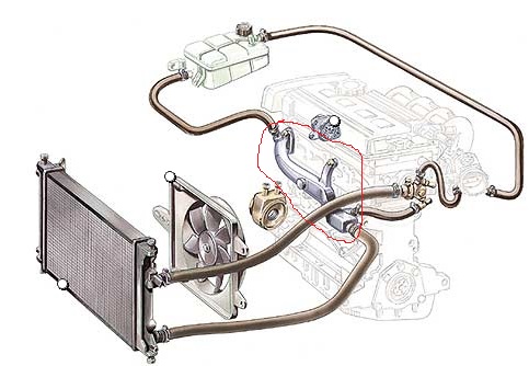

    Witam.Czy ktoś z forumowiczów może mi napisać jak nazywa się ta część zaznaczona czerwonym kółkiem na zdjęciu ? Z góry bardzo dziękuję

    W/g EPERa - przewód sztywny

    Kolego też to wymieniałem w JTSie Szukaj kolektor wody. Ogólnie bardzo ciężko ten element znaleźć. W ASO chcieli za ten kawałek plastiku ponad 500zł
