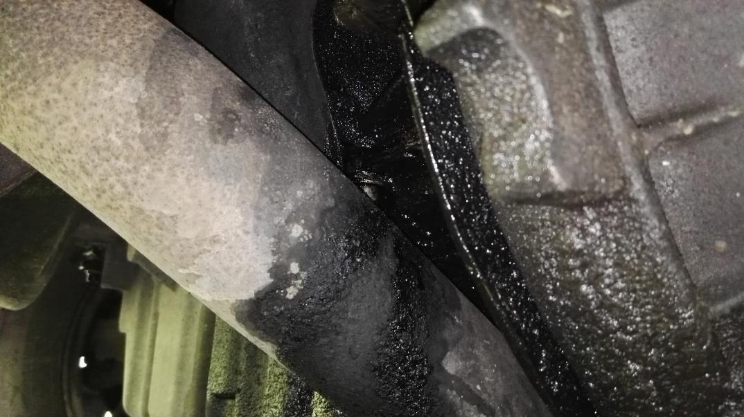

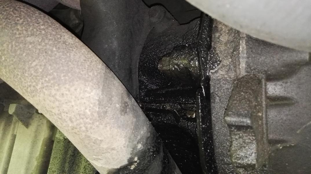

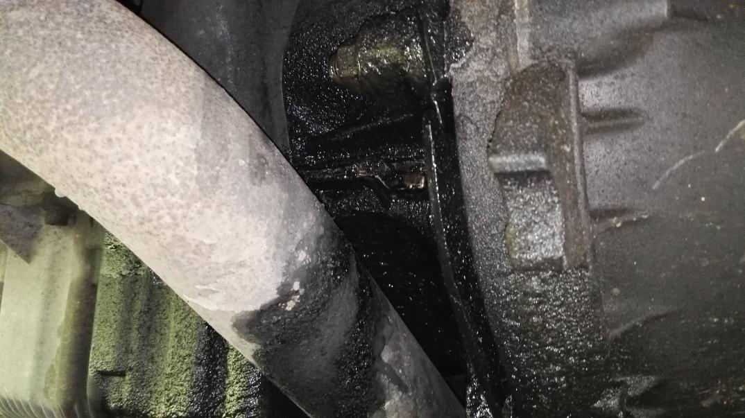

    tak jak w tytule tematu mam wyciek na laczeniu skrzyni biegow z silnikiem oraz prekniecie jakiejs blachy, czy pomoze ktos w diagnozie? Czy taka naprawa jest skomplikowana? Czy mozna z tym jezdzic przez jakis czas (komunia dziecka brak luznej kasy) Ile moze kosztowac taka naprawa?

    Żadna blacha ci nie pękła kolego bądź spokojny
    Wyciek zrób jak najszybciej bo sowicie się leje. Tarcza sprzęgła nie lubi oleju silnikowego. Pojedzisz długo to zamiast smieringu wymienisz tez tarcze.
    Wymiana tyle co za sprzęgło. U mnie 250.

    Czyli jak bede za dlugo na tym jezdzil to zajade sprzeglo? tak na oko do czerwca wytrzyma? ok 4tys km?

    Jakie śruby chcesz dociagac?
    Moze pojezdzi dwa lata a może pojutrze znacznie tamtędy sie olej wylewać

    Żadne 4000km, rób jak najszybciej, tak jak mówi Jarek. Podejrzewam że prędzej zalejesz tarczę niż nalatasz tyle kilometrów, bo to ewidentny wyciek oleju silnikowego.

    Wiesz zeby jechac do mechanika trzeba miec kase a tak jak pisalem na poczatku komunia dziecka to duzy wydatek i w tym miesiacu nie dysponuje wolna gotowka dla tego pytam czy objade na tym miesiac

    Musisz do wróżki się udać.
    To zależy od tylu rzeczy że nawet ona ci nie powie.
    Mnie dwóch mechaników po jeździe próbnej 3 lata temu zdiagnozowali padające sprzęgło .
    Też mam tam wyciek (mały) no to czekam aż padnie i wtedy za jedną rozbiórką to zrobię .
    Czekam 3 lat i około 50 000km no i czekam.
    Ale jak będzie u Ciebie ???
    PS.
    A czekam bo koszty ogromne.

    Jak na razie jeżdżę ale postaram się to zrobić jak najszybciej, mam jeszcze jedno pytanie czy to normalne że z owego łączenia po dołożeniu gazu wieje powietrzem? (od strony skrzyni nie silnika)

    Czasem pomaga wlanie uszczelniacza do silnika np. liquid moly.
    Raczej nie normalne.
