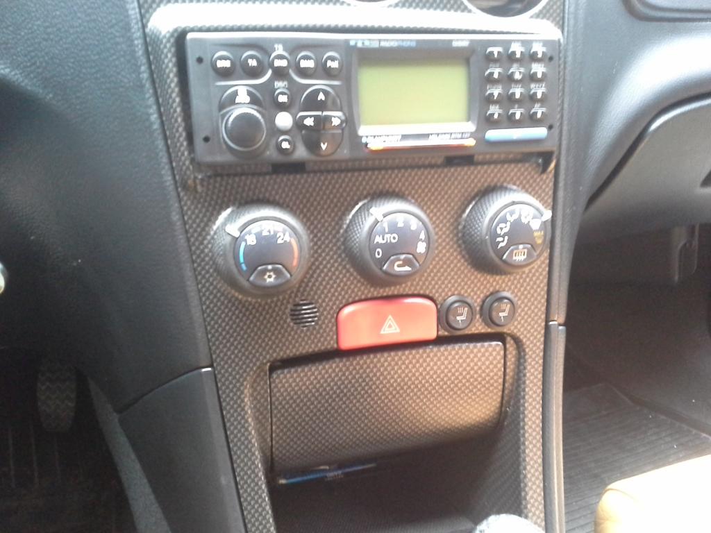

    witam ponownie, foteliki grzeją aż miło, zrobiłem jak napisałem wcześniej, czyli włączam przycisk fotelik grzeje tyłek i plecy, wyłączam przycisk i fotelik nie grzeje. A oto zdjęcie umiejscowienia przycisków (są one na dwa stopnie grzania, ale ja mam tylko jeden stopień grzania, chyba tak też oryginalnie było w alfach 156 że był przycisk bez stopniowania grzania).
Nazwa:	20170502_165336.jpg
Rozmiar:	89.4 KB

    No i fajnie... Bravo Ty... jednak proste rozwiązania są skuteczne.
    Pytanko czy grzeje mocno czy tak lekko?

    Grzeją mocno, maty mają prawdopodobnie termostat do 70°C,.
    Wg mnie jeśli są podpięte bezpośrednio tak jak moje czyli pod 12V to jest te grzanie na drugim stopniu (mocne), bo jak zrobiłem prowizorkę przez przekaźnik (tzn. jak przechodzi przez niego napięcie) to było tak że I bieg 9V a drugi 12V.
