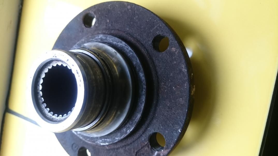

    Domyślnie Jak ta czesc sie nazywa ?
    W trakcie wymiany lozyska kola czesc lozyska zostala na tej czesci i nie potrafie tego rozdzielic

    Piasta. Użyj ściągacza/prasy. Do nowego łożyska piastę trzeba wprasować przed przykręceniem.

    Wlasnie nie mam za co zlapac

    Ja tam widzę, że jest za co. Nie masz narzędzi to oddaj do warsztatu.

    Zostal tylko pierscien z lozyska piaste to se zlapie ale tego pierscienia niema jak zlapac a da rade kupic piaste sama ?

    Bieżnia lozyska ci została na trzpieniu piasty. Zwykły mały ściągacz sobie z tym poradzi
    Urzyj jakiegoś srubokretu albo wybijaka zeby odsunąć nieco bieżnie od krawędzi a potem juz sciagaczem.
    Nie pamiętam czy w 156 nie ma przypadkiem otworku od drugiej strony piasty zeby tam cos wsadzic i pchnac bieżnie.

    Została tam stara bieżnia łożyska tak jak pisze kolega wyżej, natnij kątówką rowki u nasady tak jak na filmie i pójdzie https://youtu.be/kC5SbAj05Vc?t=10m40s

    Natnij bieżnie łożyska kątówką z cienką tarczą tak aby nie uszkodzić piasty najlepiej po lekkim skosie, następnie użyj przecinaka i młotka w miejscu nacięcia aż pęknie bieżnia wtedy lekko ja zsuniesz. ściągacz nie da rady bez rozcięcia bieżni.

    Jeśli sie odsunie bieżnie to da się wsadzić ściągacz,ale faktycznie szybciej bedzie ją naciąć

    Udalo sie szlifierka

    narzedzia mam i to dosc dobre, tylko lozysko bylo juz rozsypane na czesci.
