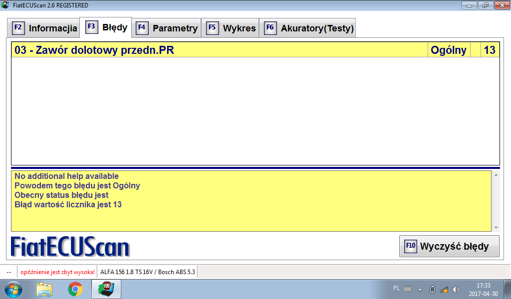

    Witam,
    Od pewnego czasu pojawiają mi się na wyświetlaczu kontrolki od ABSu i ręcznego ,co raz częściej najwidoczniej bo teraz nie chcą zgasnąć.Wymieniłem wszystkie tarcze i klocki bo myślałem że o to chodzi,jednak to nie w tym tkwił problem.Podłączyłem się pod komputer i przy /ABS/ wyświetlił mi się błąd : /03-Zawór dolotowy przedn.PR/ i teraz nie wiem czy kupować nowy czujnik czy jakoś przeczyścić stary.Chociaż jak patrzyłem na śrubę od tego czujnika to była nieźle skorodowana i nie bardzo będzie się chciała odkręcić .Proszę o poradę jak dalej postąpić i o co chodzi dokładniej z tym błędem(zdjęcie w załączniku).Z góry dziękuję
    (dodam że to alfa 156 1.8ts 97r. 144KM)

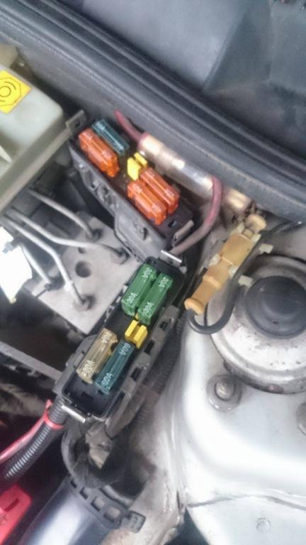

    Sprawdz bezpiecznik na akumulatorze lub go dokręć.to czesta przyczyna.

    gdzie go dokładnie szukać ?

    Przy samym akumulatorze(przy klemie plusowej jest zazwyczaj)

    znalazłem takie dwie "skrzyneczki". ten od abs to 60a i jest w dobrym stanie

    Posprawdzaj wszystkie wtyczki,styki,przewody,wokol niego byc moze cos tam tylko nie laczy w innym przypadku problem tkwi gdzie indziej

    u mnie tez tam niby był ok bezpiecznik ten czerwony ale go wymienilem profilaktycznie i kontrolki zniknely

    Nawiązując do nazwy tego błędu to chodzi o czujnik prawy przód?
