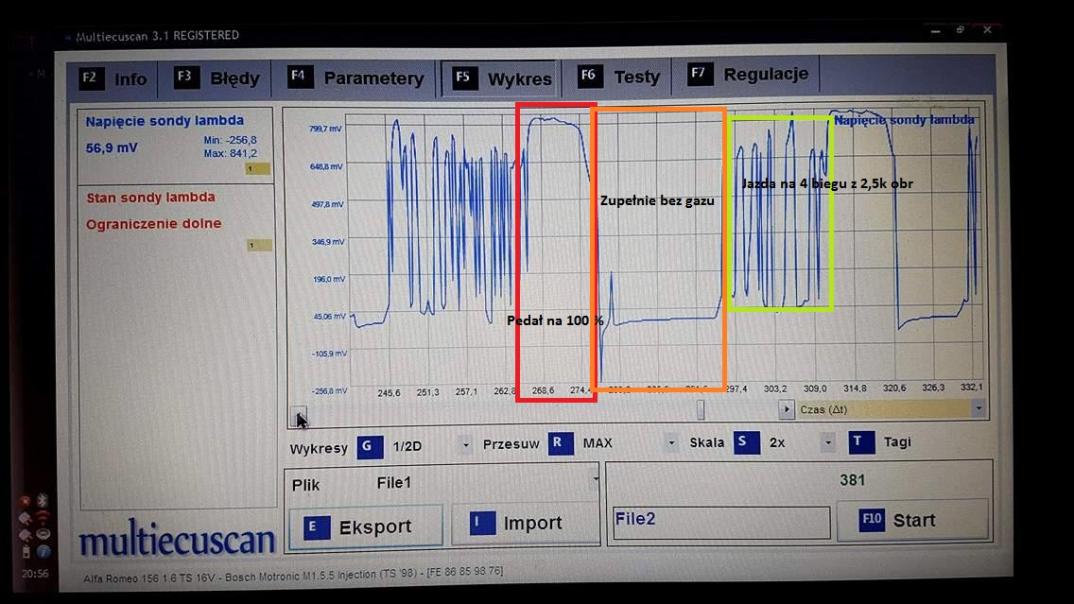

    Dzisiaj sprawdziłem, po 80km od czyszczenia przepustnicy, silniczka krokowego, uszczelnieniu dolotu, wymianie przepływomierza i resecie ecu brak błędów. Wolne obroty już nie falują, trzymają wartość idelanie 840obr/min. Jednak przy przyśpieszaniu do 3k obr brakuje mu mocy, jakbym odpuszczał na moment gaz. Zrobiłem logi sondy, ale wrzucam tylko jedno zdjęcie z opisami, podpowiedz czy tak ma być.

    Jeszcze dwie rzeczy mnie zastanawiają, parametr integrator sondy lambda się ma wartość 1,000 i czasami tylko nieznacznie spadnie na 0,980
    Druga to wartość oczekiwana przepływu powietrza, na wolnych obrotach to 5,2kg/h przy rzeczywistej 9,4, a pod obciążeniem dochodzi do maks 18kg/h kiedy wartość rzeczywista dochodzi do 350kg/h.

    A moim zdaniem tutaj w ogole nie chodzi o przeplywke czy lambdy. Tez wymienilem lambdy, przeplywki mialem ze 3 (2 zamienniki i oryginal). Winowajca okazala sie cewka zaplonowa i/ lub kabel. Moja rada - kup na allegro listwe cewek i zamien. Ta cala sytuacja co tutaj opisujesz idealnie podpada pod to z czym ja walczylem BARDZO dlugo. Dodam jeszcze ze MES nie wywalal zandego bledu, lub wywalal blad przeplywki, choc to nie byla zupelnie jej wina.
