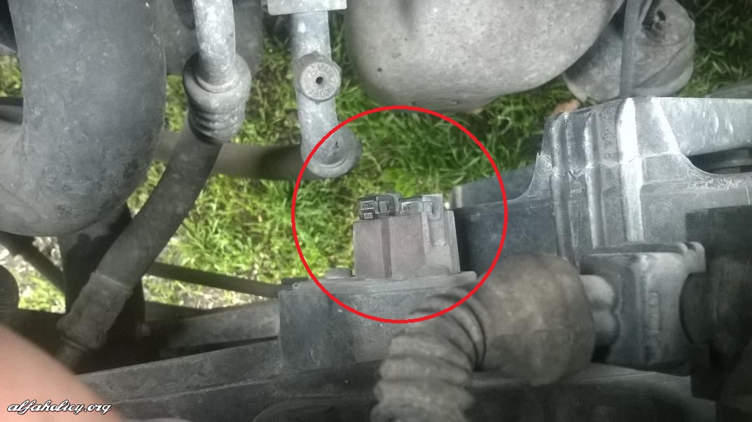

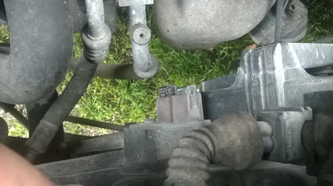

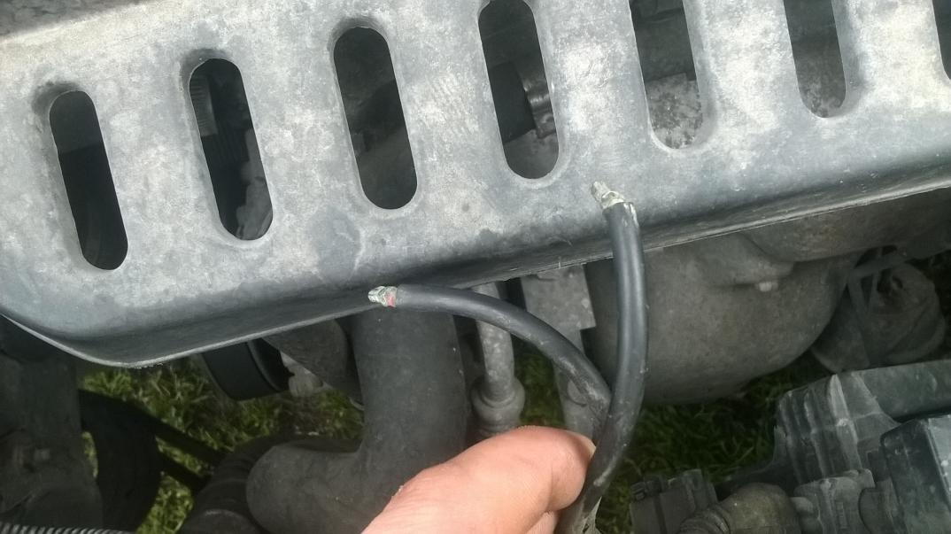

    witam Alfistów otuz mam nie tyle zze problem ale dzisiaj zobaczyłem pod maska dwa wiszace kabeli i nie wiem od czego one slza bo z autem nic sie nie dzieje czy podpowiedzi mi gdzie one powinny byc umieszczone i od czego sa

    a nie są one przypadkiem od wentylatora chłodnicy albo od rezystora wentylatora

    Słuchaj nie wiem ale tam jest jakis czujnik przy wentylatorze ale czy one tam powinny byc to nie wiem a jak nawet je tam wsune to wpadaj mi z tej kostki.hmm a druga sprawa jest taka i nie wiem czy tak powinno byc czy nie przy właczonej klimie co kilka min włacza mi sie wentylator czy u was tez tak jest??

    Przy załączonej klimatyzacji wentylator powinien być załączony cały czas na pierwszej prędkości. To na środku Twojego zdjęcia to rezystor wentylatora, który odpowiada za to, że wentylator pracuje na pierwszej prędkości. Widać, że nie ma do niego doprowadzonych kabli więc nie działa.Kliknij obrazek, aby uzyskać większą wersję

    Włącza się na drugi bieg bo temperatura płynu chłodniczego jest wysoka >max2, schłodzi do <max2-db i się wyłączy, a że nie działa pierwszy bieg to to tak się co jakiś czas załącza.

    Wozyłem te kabeli i nawet zmianiałem ich pozycje i nic bez zmian wiatrak dalej na postoju co 30 sec sie włacza czyli cos sie nie tak albo te klable w kostkach nie łącza czy cos no ja nie wiembo on strasznie luzno tam wchodza

    Skoro wypadły to kostka musi być nieźle skorodowana/zaśniedziałą. Oczyść kostki, zamontuj zgodnie ze sztuką kable i powinno działać.

    Jak masz włączona klimę to tak będzie. Miałem tak w przedlifcie. W po fl chodzi cały czas na I biegu

    Skoro nie działa pierwszy bieg, to do wymiany jest rezystor biegu pierwszego wiatraka.
