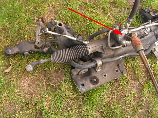

    maglownica sucha chodzi gładko tylko tak jak na filmie w pewnej pozycje nie zawsze w tej samej ta dziwnie trzeszczy.
    trzeszczenie dociera dokładnie z tego miejsca

    Ato jest rozbieralne?
