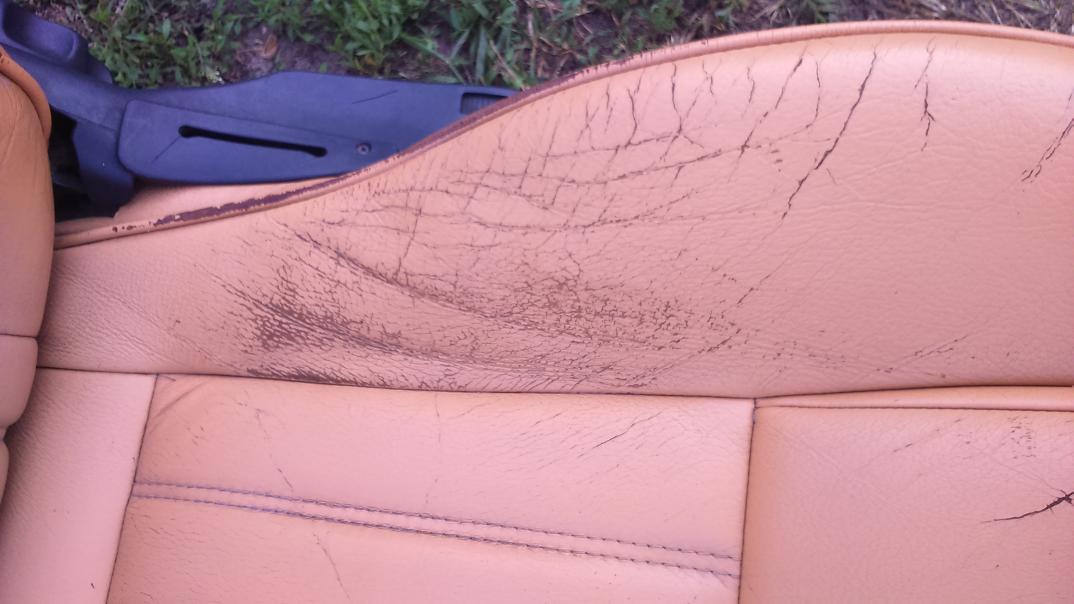

    Kupiłem ostatnio tapicerkę tzw 'banany' . Fotel kierowcy oraz podłokietnik wymagają odświeżenia ponieważ są wyterte i mają kilka drobnych pęknięć do wypełnienia.
    Czy ktoś robił to już u siebie ? I mógłby mi wskazać konkretnie jaki wypełniacz i kolor farby muszę zakupić?
    Wiem już ,że są firmy , które dobierają kolor po wysłaniu elementu, jednak chciałbym konkretnie i szybko sam sobie to ogarnąć.
    Fotel ma po prostu klasyczne przetarcia na boku a tapicer w mojej okolicy powiedział mi dosyć znaczną kwotę

    Bede robil niedlugo taką samą operację. Mam dwa komplety wnetrza do odswiezenia(jeden ciemny drugi jasny.Ja kupie farbę w dwoch kolorach i mieszajac bede dobieral barwe.W przypadku jasnej tapicerki kupujesz kolor bazowy i bialy ...mnie tam sie sprawdzilo to w poprzednim modelu gdzie fotele mialem ciemny fiolet,sliwka,czy cos w tym rodzaju :-)

    dzięki za odpowiedź , masz jakiegoś producenta takich specyfików na oku ?? , albo jakieś sprawdzone materiały do tej roboty , które możesz polecić ?

    Poszukaj sobie siedziska z anglika i przełóż na Twoją stronę. Sam nie zrobisz tego na zero. Takie ubytki trzeba dokładnie oczyścić a potem odtłuścić acetonem. Miejsca bez farby musisz co najmniej 3 razy wypełnić lakierem i jest to bardzo żmudna praca a efekt i tak nie będzie idealny. Cały element musi być wyczyszczony na zero w załamaniach bo jeśli potem resztę będziesz chciał pocieniować farbą na gąbce lub aerografie to reszta będzie wyglądała na brudną a farba się wykruszy/odparzy tam, gdzie są minimalne zabrudzenia lub tłuste miejsca. Tego koloru nie dobierzesz z 2 barwników. Ja to robiłem z 3 baz a samo dobranie trwa długo bo kolor się zmienia nieco po wyschnięciu. Barwnik schnie powoli bo nie ma utwardzaczy i rozpuszczalników w sobie.

    Pamietaj zmatowic i wyrownac papierem spekane miejsca to nic nie bedzie odchodzic...no chyba,ze juz masz takie siedziska jak ziemia e Kenii ;-) na allegro jest takich budzetowych zestawow pelno i praktycznie kazdy sie nada pod warunkie,ze zostana zachowane odpowiednie procedury...

    Nie no Panowie z nimi nie ma jeszcze takiej tragedii abym szukał anglików i rzeźbił . Okazjonalnie kupiłem cały komplet , jeden fotel jest do lekkiej renowacji . Jest trochę przetarty ale bez tragedii .
    Już zdałem sobie sprawę iż nie będzie to łatwa robota , ale spróbuję go troszkę odnowić . Dziękuję za podpowiedzi ! .

    Siedzenie skórzane z anglika czasem można kupić poniżej 100 zł w bardzo ładnym stanie. Barwniki i aceto to jakieś 30 zł. Tylko, że efekt nie będzie rewelacyjny a poza tym już masz wykruszoną na 99% gąbkę i skóra będzie się szybko niszczyć. Wiele razy takie wymiany ludziom i sobie robiłe i zawsze jest o niebo lepiej. Tylko czasem trzeba poszukać dłużej.
