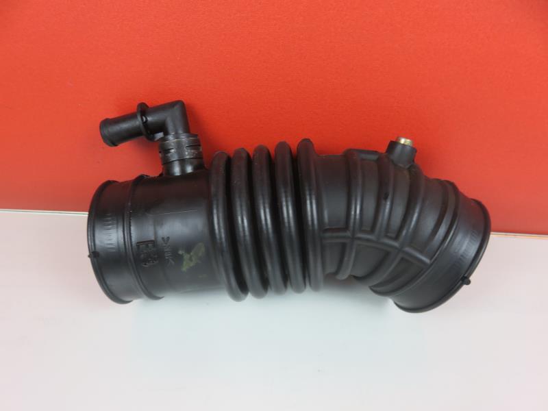

    Moja pękła na harmonijce, więc kupiłem na Allegro od TS 2.0; nie przyglądałem się jej szczególnie, bo w sumie wszystkie są takie same, i z 1.8 i 2.0 są wymienne - albo i nie. Bo moja wygląda tak:
Nazwa:	M213423_1.jpg
Rozmiar:	28.8 KB
    wyjście na rurkę od (chyba) odmy na z drugiej strony, bo normalnie to ona jest na tym ożebrowanym zgięciu - u mnie tam jest po prostu wkręcona śrubka z łepkiem na imbus, choć od środka rury ma wgłębienie, jakby była jakimś czujnikiem? Natomiast kolanko na rurkę od odmy jest z drugiej strony. Jakaś rzeźba, z innego silnika, czy rura dolotu po jakiejś rewizji - czy ktoś coś wie? . Jeszcze jej nie próbowałem zakładać.

    A nie jest to cos od LPG ?

    Rozmiarowo jest o kilka centymetrów krótsza od mojej pękniętej. Na przepustnicę wejdzie, ale już na obudowę przepływki nie - brakuje jej jakieś 0,5 cm w obwodzie. Gdyby nie to, to można by ja dopasować.
    Dogadałem się ze sprzedającym, że ją odeślę - tylko jestem ciekawy, od czego toto. Na LPG się nie znam kompletnie i może ktoś jej w tym celu używał.
