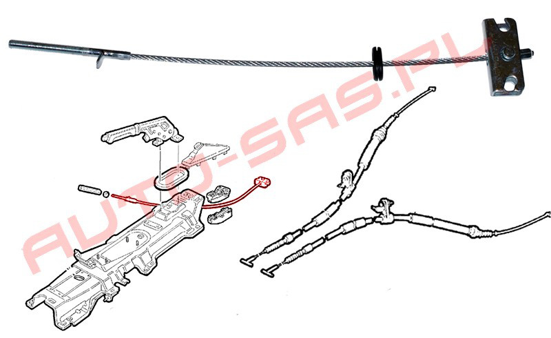

    To są linki z 166 ale w mojej wygląda tak samo i jak zaczepia się te linki dłuższe o tą środkową krótszą? Da się wsadzić w ten zamknięty otwór i zaczepić drugi koniec o ten otwarty otwór ale nie trzyma się to mocno. Zerwała mi się właśnie linka środkowa i nawet nie wiem jak to zostało przedtem założone, czy ktoś mógłby pomóc?

    Najpierw zapnij tutaj a potem przy jarzmie hamulca. Ręczny popuść całkiem przy dźwigni za pomocą tej długiej nakrętki. Jak już będziesz przy kołach to będziesz mógł dźwignię odgiąć i zamocować linkę. Najlepiej robić to w 2 osoby lub zblokować siłownik/dźwignię ręcznego narzędziami.

    ale jak zapiąć "tutaj" bo tego właśnie nie wiem. Nie wiem jak te linki tam mają być wsadzone.

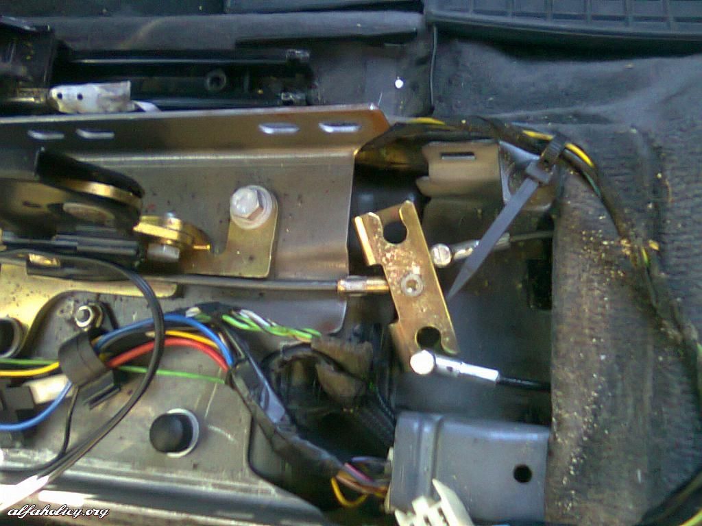

    Bokiem, w linka w poprzek do,auta i potem przekrec o 90' tak aby linka szla jak by wzdloz auta. Powinna sie jak by zaklinowac w tej blaszcze co ja trzyma

    Wyjaśniło się czemu był taki problem z założeniem linek. Linka dokładnie jest taka jak na tym zdjęciu, ta w 1 poście jednak się różni trochę. U mnie problemem okazało się to że ta blaszka o którą zaczepia się pozostałe linki jest odwrotnie założona. Te otwory u mnie są skierowane w kierunku tych linek i nie da się ich zaczepić o tą blaszkę. Potwierdzone to też jest u mechanika, pozostaje mi kupić inną a w międzyczasie reklamować to u sprzedawcy.
