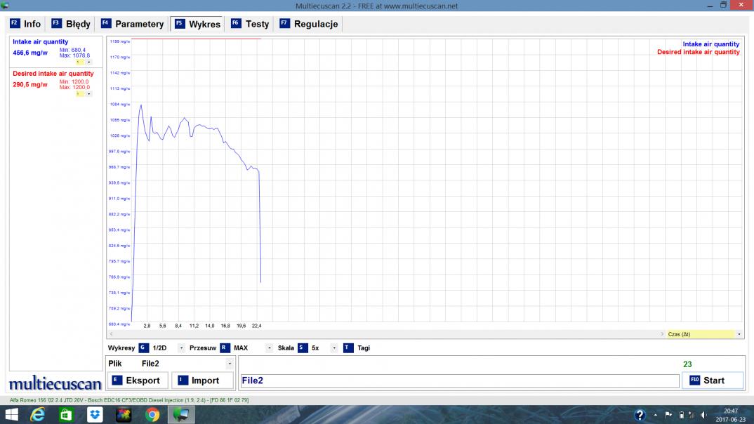

    więc tak to wygląda na 5 biegu do okolo 175km/h nie wiem jak to mam interpretować ? pomożesz ? chyba przepływka totalne kaput, na postoju w parametrach wymagane mam 250 mg a rzeczywiste 450mg ,czyli chyba wali powietrza ile wlezie, i pytanko wyjezdżam na 3 tyg auto przez ten czas zrobi moze z 300km , grozi czyms jazda z zepsuta przepływką poza spadkiem osiągów ?
    tylko chyba trochę zrypałem ten wykres tak jak teraz patrze,bo dałem stop zaraz po odpuszczeniu gazu ;//

    Nie sa to logi.
    Ale ilość powietrza nie jest na tyle mała zeby powodować błąd. Przeplywka nie jest szalowa ale nie ma dramatu.
    Ja stawiam na egr.
    Jak wtylada praca zaworu w mesie? Stawiam w ciemno ze nie zamyka się całkowicie.
