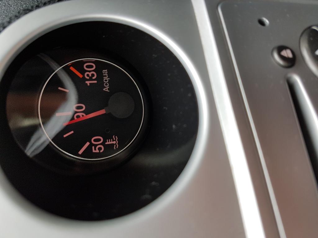

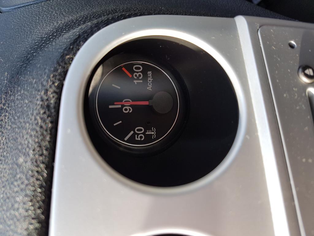

    Zobacz sobie u mnie jest coś takiego U ciebie chyba jest cieplej skoro tak przekracza. Spróbuj najpierw przeczyścić układ chłodzenia jakąś chemia może coś tam pomoże.

    No Twój to się nie dogrzewa a mój przegrzewa ;/
