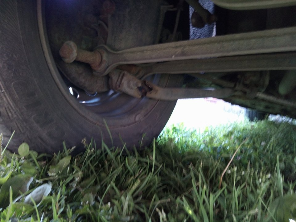

    Witam mam problem z moją alfą. skończyła się żywotność tej części. ile kosztuje wymiana. I czy jestem w stanie zrobić to sam?
Nazwa:	20136524_1080458935421233_1750471139_n.jpg
Rozmiar:	108.3 KB

    Zrobisz sam. Ale powiedz mi kto montował wahacz poprzeczny bo jest źle zamontowany.
    Patologia mechaników.

    Wachacz wzdłużny nie powinno być większego problemu z wymiana.
    Ps dziwnie masz skręcone wachacze poprzeczne...

    Przepadam że post pod potem, ale trochę mnie to zdziwiło.
    Więc wachacz wzdłużny trzyma się na 3 śruby dwie do podwozia i jedna tam gdzie Ci pękł. Jeżeli uda Ci się odkręcić nakrętki przy piaskiem wyciągnięte go bez większych problemów. Polecam dużo środków penetrujacych dmuchana szczotkę i dobre nasadki aby nie odrobiny nakrętki. Śruba w piaście na zdjęciu znajduje się w tulei gumowe metalowej jeśli tuleja jest w dobrym stanie raczej śruby nie ruszaj bo zniszczysz tuleje bo zapewne się scaliła z śrubą.
    Nie wiem ile kosztuje wymiana robiłem sam. Pamiętaj o kontrze od strony koła. Bodajże klucze rozmiar 19.

    Nie wiem kto montował poprzeczne poprzedni właściciel twierdzi że tyłu nie robił w ogóle. Więc pierwszy musiał to robić
    Dziękuję wszystkim za odpowiedź w przyszłym miesiącu po wypłacie bd wymieniał. Spróbuję sam

    A da się to ewentualnie zespawac?

    Generalnie koszt tej części jest mniejszy niż ochota wyciągnięcia spawarki .
    Po za tym to jest zawieszenie bezpieczeństwo czy dla kilku złotych warto ryzykować ewentualny poslizg?

    prosze Cię, sklej lepiej na kleju montażowym....
    Co za pomysły...
    wahacz kosztuje od 70zł wzwyż w zależności od jakości wykonania czy producenta...

    Nie no pewnie bezpieczeństwo. Głupi pomysł. Nic musi stać do wypłaty

    Myślę że nawet taniej zamienniki znajdziesz - sprawdz na allegro
