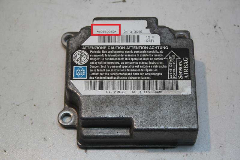

    A jeśli kompletnie już wszystko zawiedzie, to poszukaj na Allegro centralki o twoim numerze, przykładowy numer masz zaznaczony na fotce. Kliknij obrazek, aby uzyskać większą wersję

    Jeśli będziesz musiał wymienić centralkę, to zrobisz to sobie sam, potrzebujesz klucza dziesiątki (najwygodniej na grzechotce) i w miarę elastycznych pleców . Tu masz filmik jak ją wymienić: https://www.youtube.com/watch?v=Tm07xVeCtes

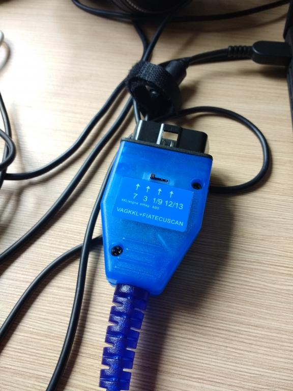

    Kabel z silnikiem się łączy, natomiast z poduszkami nie. Czy to oznacza, że winny jest kabel lub centralka (niesprawna lub nieoryginalna)? Mój kabel wygląda tak:

    Udało się finalnie rozwiązać problem. W tym wypadku okazała się nim moja nieuwaga. Kabel ma 4 przełączniki, co widać na zdjęciu. Zasugerowałem się strzałkami i dlatego łączył się on z silnikiem. Na to rozwiązanie naprowadziła mnie jedna z odpowiedzi. W każdym razie jeszcze raz dzięki. Mam nadzieję, że zawarte odpowiedzi pomogą rozwiązać ewentualne problemy innym
