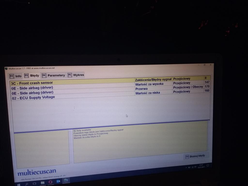

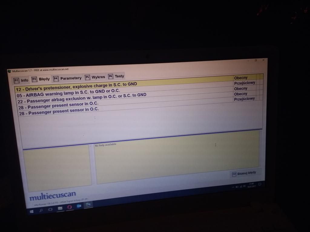

    Jakiś czas temu zapaliła mi się kontrolka poduszki powietrznej. Podłączyłem kabel vag kkl (ustawiając przełącznik na 3 airbag) po czym chciałem się połączyć przez program multiecuscan wybierając różne modele poduszek powietrznych dla Alfy Romeo 156 2.4 JTD. Niestety nie udało mi się połączyć. Działa to jedynie w trybie Simulate (przycisk obok Connect). W zależności od wersji poduszek pokazuje różne błędy.
Nazwa:	IMG_20170718_213746.jpg
Rozmiar:	50.9 KB
ID:	231861Kliknij obrazek, aby uzyskać większą wersję
Nazwa:	IMG_20170718_214029 (002).jpg
Rozmiar:	46.9 KB
    Niestety tak jak mówię, to w trybie simulate. Z silnikiem program łączy się bez problemu.
