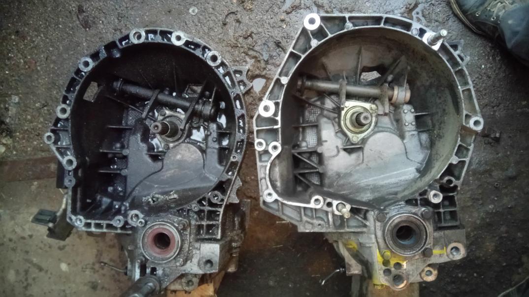

    Witam ,
    ostatnio walczę z alfą , a mianowicie padła mi skrzynia biegów
    zamówiłem od pewnego sprzedawcy na allegro całą używaną skrzynie ,
    przyjechał kurier , już chcę ją zakładać ,
    ale najpierw przyłożyłem ją do starej uszkodzonej ....i tu poleciało parę epitetów :/
    od czego może być ta skrzynia , sprzedawca zapewniał że od 2.5 v6 ale chyba mnie oszukał ...
    Ta obrzygana olejem jest uszkodzona , z allegro jest ta bardziej błyszcząca

    Patrząc na śruby mocujące wygląda na silnik jtd. 2.4 lub 1.9
