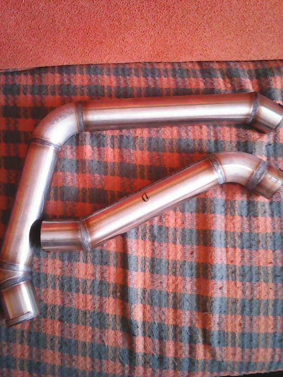

    zieloo007 z ilu części składa się u Ciebie ta dolna rura z nierdzewki? dwie złączki elastyczne i jedna cała rura ?
  8. #18
    06 2016
    Nowy Sącz
    AR 156 SW
    67
    Ja tam polecam kwasówkę, ale radzę kupić jeden albo dwa łączniki silikonowe dłuższe, niż 7,6cm, bo są one na styk (przynajmniej u mnie) i lubi nieraz zdmuchnąć łącznik. Ja zamontowałem jeden 10cm od strony turbo, dobre opaski i wszystko ładnie trzyma. Rury wyglądają tak:

    na stronce fmic.pl nie ma gotowego zestawu więc nie wiem nawet z czego ma się składać taka rura - dwa łączniki elastyczne jeden kawałek rury i 4 opaski (mocne )zaciskowe?
    Tak, jedna całosć + dwie złączki
    Cytat Napisał CeZaR85 Zobacz post
    tam kupisz silikonowe łączniki + opaski, a rure kupisz pod linkiem, który Ci wysłałem na samym początku. Kolega Misiu je robi.
