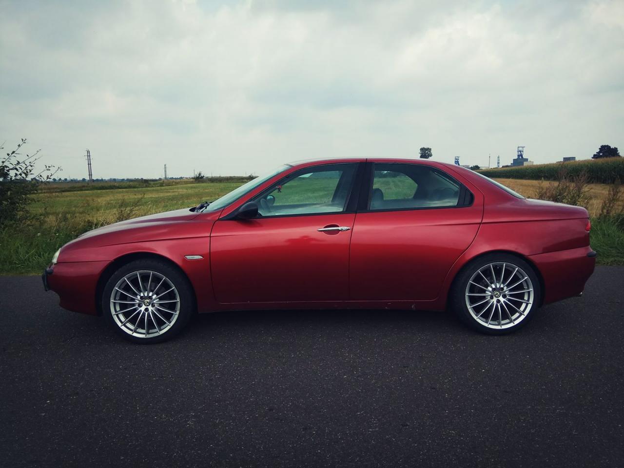

    Witam.
    Mam problem po założeniu nowych alu na moją 156, felgi z GT - et32 na oponie 225/40 i mam problem mianowicie przyciera mi opona o rant błotnika - jak to rozwiazać? Zmiana opony na inna czy kombinować z innymi sprężynami i amorkami? Ogólnie kupiłem używanego "eibacha" - spoko auto siedzi strasznie przód pieje do góry a tył leży - nie było numerów to nie mialem mozliwosci sprawdzenia
    Autko ogólnie wygląda tak
    Autko często pokonuje trasy w 4 osoby - do tego LPG i paliwko w baku też swoje waży, w ostatecznosci choć tego nie chcę sprzedam te koła

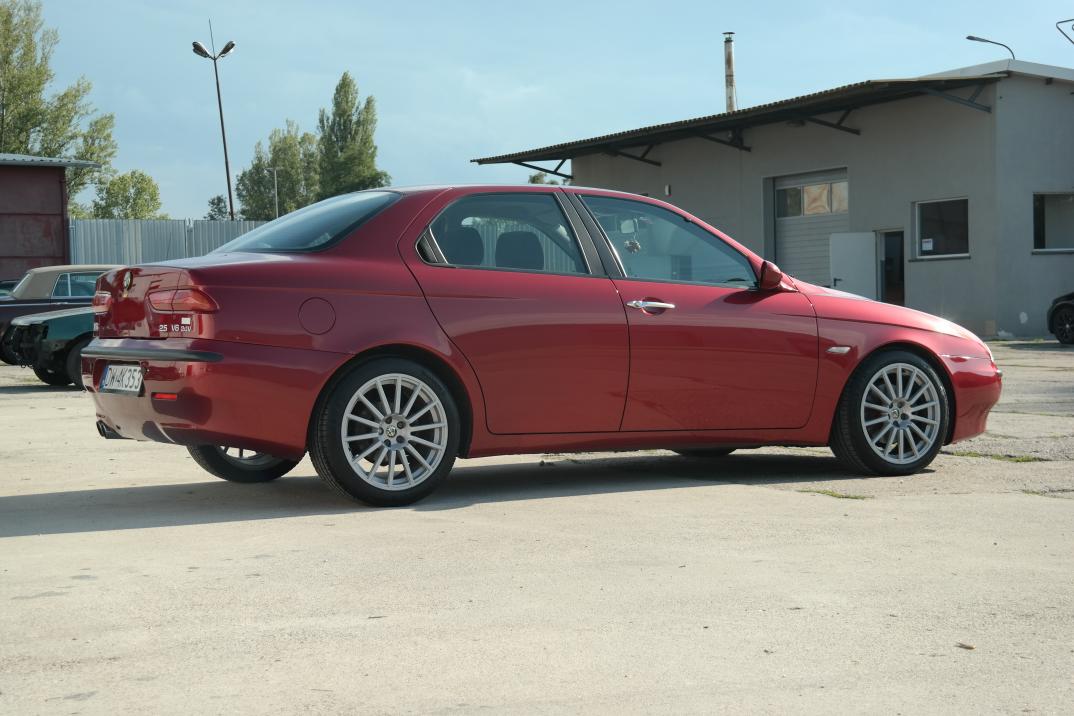

    A mógłbyś wstawić więcej zdjęć na tych felgach? Mam taki sam kolor i strasznie mi się podobają te felgi właśnie.
    Ja mam ponoć sprężyny Vogtland'a i u mnie tył siedzi wyżej, przód jest tak idealnie jak bym chciał.

    Ale wiem, że takie felgi bez problemu ludzie zakładają na 156, więc sądzę, że to kwestia jednak tego eibacha. https://www.facebook.com/2x-Alfa-Rom...9027886140917/ . Proszę, może tu spróbuj. Mają dwie takie z tymi felgami, więc może coś podpowiedzą?

    Na zdjęciu ewidentnie stoi nieprawidłowo. Jak już, to przód powinien jesli nie na równo, to niżej siedzieć niż tył.

    Jedź zroluj gdzieś nadkola. Poszukaj gdzieś w google "lokalnie", w sensie "rolowanie nadkoli miasto gdzie mieszkasz" albo podjedź do blacharza może akurat będzie miał przyrząd do zrobienia tego. Ja miałem dokładnie ten sam problem, bo u mnie jest w ogóle et28. po zagięciu jest cisza.
    Aha, ważne żebyś potem zabezpieczył wnętrze tych nadkoli- w sensie ten zagięty rant, bo lakier w alfach jest słaby i po prostu odpada i żeby Ci potem nie zardzewiało.

    co by nie robił, nawet rolował, to i tak źle stoi na tym zawiasie

    Masz sprężyny z przodu od ropniaka, one są przystosowane do cięższych jednostek napędowych i dla tego patrzy w niebo...

    Walnij gumy usztywniające jak napisał Gcredhot18 i ja proponuje dobrą polisę na życie do tego. Co ma do ET do tego, tylna oś siedzi ewidentnie za nisko
    A do Autora tematu. Kolego jeżeli amorki z tyłu są w dobrej kondycji i nie są wybitnie skorodowane to problemem są sprężyny które swoje dobre dni mają już za sobą. Zarówno ProKit jak i ProStreet nie są w stanie tak posadzić tyłka w 156 no chyba, że masz Gcredhot18 w bagażniku.
