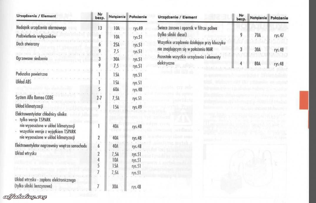

    Wymieniałem podświetlenie klimatyzacji i pomyliłem podczas składania tunelu środkowego złącza od świateł awaryjnych. Bezpiecznik się przepalił.(Przestały działać kierunki, wycieraczki, szyby, nawiew, klimatyzacja)
    I tu zaczyna się chyba mój największy błąd zlokalizowałem bezpiecznik odpowiedzialny za wyżej wymienione rzeczy 7A bezpiecznik.
Nazwa:	Przechwytywanie.jpg
Rozmiar:	119.4 KB
ID:	234247Kliknij obrazek, aby uzyskać większą wersję
Nazwa:	564346374756.jpg
Rozmiar:	78.7 KB
    (Podczas zmiany nie znalazłem niestety tych schematów i nie wiedziałem od czego jest jaki bezpiecznik)
    Chciałem dojechać na stację kupić bezpiecznik. Nie wiem co mnie podkusiło uznałem, że pożycze na czas przejazdu bezpiecznik (rys 51) nr 4 lub 7 i sprawdzę czy auto pojedzie dzięki czemu odzyskamy kierunkowskazy. Auto z odpiętym bezpiecznikiem nr 4 i 7 nie odpaliło. Wróciłem z wszystkimi bezpiecznikami na pierwotny stan i odpaliłem auto. Auto nie wiem czy to poprawne określenie weszło w tryb awaryjny. Brak reakcji na pedał gazu. Oddałem auto do norauto gdzie wykasowali błędy auto do stanu pierwotnego. Kupiłem u nich nowy bezpiecznik wpiłem go na miejsce od klimatyzacji i tu zaczęły się problemy. Z wpiętym bezpiecznikiem od klimatyzacji auto odpala ale gaśnie , jeśli po odpaleniu dodamy gazu 2/3 razy to auto później już trzyma obroty. Wypiłem bezpiecznik i normalnie odpala.
