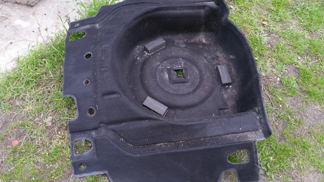

    tak to powinno wyglądać z wkładkami styropianowymi , o których piszą koledzy
Nazwa:	20170916_145915.jpg
Rozmiar:	140.8 KB

    Dzięki! To wszystko tłumaczy. Teraz tylko pozostaje mi znaleźć takie ustrojstwo - zarówno allegor jak i olx milczą w tej sprawie

    To jest zwykły kawałek czarnego styropianu

    Na zdjęciu to tylko wykładzina wnęki bagażnika z kostami styropianowymi pod koło, jak nie zapomnę to cykne te foto wkładu przed pracą

    Anakin problem w tym, że ja potrzebuję całości ze zdjęcia - w bagażniku na miejsce koła zapasowego mam gołą blachę
