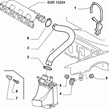

    Tutaj Jest Turbo - Intercooler:
Nazwa:	naread.png
Rozmiar:	9.9 KB
    Numer części:
    60688599

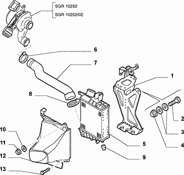

    IC - Dolot:
Nazwa:	naread (1).png
Rozmiar:	9.4 KB
    Numer części:
    60688600
    Wpisywać w google i szukać po sklepach, jak nie to ASO lub custom z kwasówki
