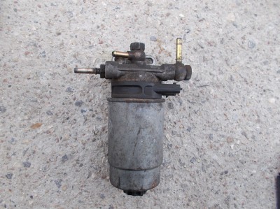

    witam szukalem wszedzie ale nie moge znalesc informacji na temat tego czujnika ktory to znajduje sie w podstawie filtra paliwa .Przy wymianie filtra uszkodzilem go niechcacy (z wtyczka wyszedl kawalek czujnika)teraz pytanie czy jest jakas mozliwosc wymiany samego czujnika czy musze wymienic cala podstawe ?

    Podeślij mi na priv numer nadwozia postaram się dobrać odpowiedni czujnik.
    Bez numeru nadwozia jest to najprawdopodobniej ten numer: 1 457 202 004

    Czujnik nie występuje osobno w sprzedaży wg ePera. Mam chyba taką podstawę do sprzedania tanio. Napisz mi jutro wiadomość.

    Według eper czujnik nie występuje jako sztuka ale na 99% jest ten numer który wpisałem w poście na forum. Jeżeli twój ma czarne gniazdo na wtyczkę to możesz spokojnie go brać.

    Ok tylko ja mam taką podstawę z plastikiem i nie wiem czy można ten czujnik jakoś wymienić
