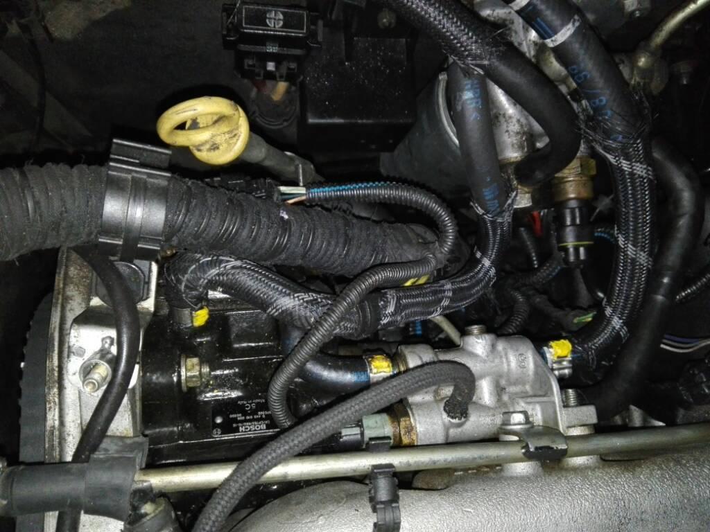

    Witam wprawdzie mam bravo jtd 105km 99r, ale na forum fiata nie otrzymałem pomocy, mam nadzieję żę tu ktoś pomoże.
    Silnik miał poroblem z zapalaniem, trzeba było długo kręcić zanim odpalił nie ważne czy ciepły czy zimny (chyba że opalany od razu po zgaszeniu).
    Robiłem próbę przelwową i wszystkie wtryski miały rozbieżność max 10ml w ciągu 3 minut testu, ostatnio miałem też błąd za wysokiego ciśnienia w układzie CR (chyba wina zaworu w pompie CR), czyli samochód gasłpodczas jazdy przy mocniejszym bucie. Przy zapalaniu ciśnienie 120bar, czyli zawór lub pompa CR. Wszystko stało się w ciągu ok 2 miesięcy wcześniej ok.
    Dostałem od znajomego pompę CR z 2,4 wymieniał niepotrzebnie, była sprawdzana, ale kilka lat temu (zalana ropą i zaślepiona czekała na mnie). Wymieniłem pompę wraz z zaworem (numer taki sam jak u mnie), niestety samochód nie pali. Gdy podłaczyłem MES'a wskazuje 0 bar i nie rosnie niezależnie jak długo bym kręcił, otwarcie zaworu ok40%, napięcie ok 0,5v (oczywiście podczas kręcenia rozrusznikiem)
    Wymieniłem zawór w pompie CR na ten ze starej pompy i tak samo ciśnienie 0 bar
    Rozrząd ok
    W starej pompie i na zaworze brak opiłków itp
    Pompa watępna podaje paliwo słychać jak pracuje, marchewa gaśnie
    Podczas wymiany pompy wymieniłem jeszcze alternator i pompę wspmagania, świece żarowe, jakieś tam węże od układu chłodzenia ale to raczej nie ma nic wspólnego z zapalaniem, żadna wtyczka kostka nie została pusta itp
    Nie mam już pomysłów co jeszcze sprawdzić, chyba zostaje wymiana pompy na starą, tylko nawet gdyby pompa miała niskąwydajność to chyba powinna "nakręcić" parę bar.
    Odkręcając przewody od wtrysków paliwo kapie, ale ciśnienia to tam nie ma.
    Ma ktoś jakieś pomysły?
