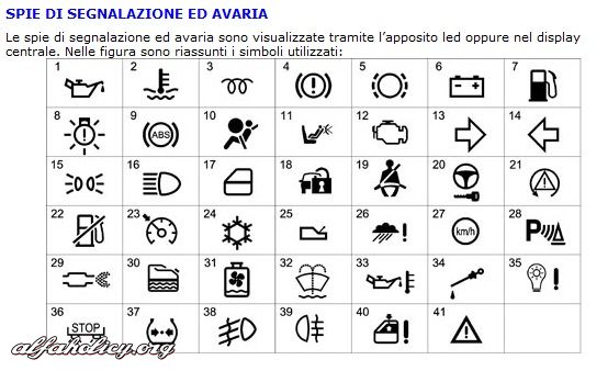

    Od czasów pechowej naprawy cały czas świeci się kontrolka przepalonej żarówki (8).
    Sprawdziałem wszystkie światła zewnętrzne i wewnętrzne po kilka razy, żadna żarówka nie jest spalona.

Nazwa:	209973d1473533031-co_oznacza_ta_kontrolka-2v8sged.jpg
Rozmiar:	45.8 KB
