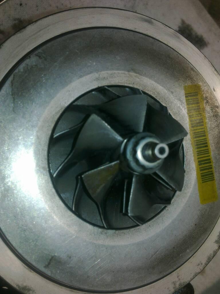

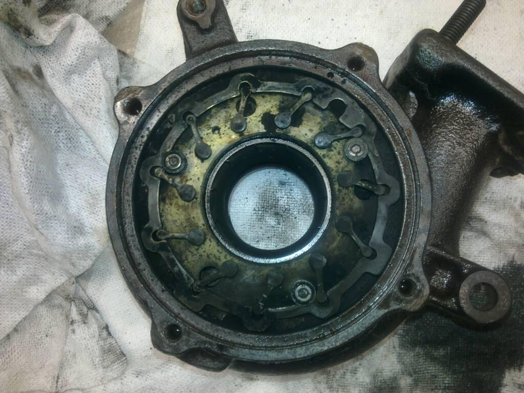

    A to sam rozbierałeś turbiny i je czyściłeś? Mam jedną starą, też myślałem żeby ją rozebrać i się pobawić, sprawdzic co jest zepsute, uszkodzone albo dać na "oględziny" do warsztatu za 50zl żeby mi zdiagnozowali co w starej było złego. Tylko mówią że mi wtedy zostawią ją rozebraną, bo tam trzeba niby robić wyważanie itp po rozebraniu... Chce mieć ją na "części" lub sprawdzić co jest złego, złożyć ją i wystawić na allegro za jakieś 200zl, może ktoś by był łasy na nią kto ogarnia i by sam sobie złożył i naprawił

    Zdjąć muszle to prawie żaden problem i wyczyścić zmienną. Samego rdzenia nie ruszałem bo były dobre.
