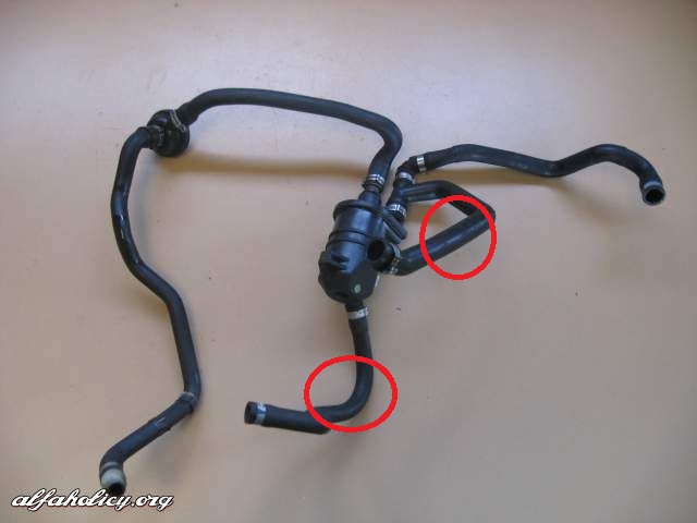

Witam mamy pytanie, gdzie znajduje się 3 śruba mocująca odme? dwie są od góry, je odkręciłem, a trzeciej nie mogę zlokalizować. Męcze się z wyjęciem tej odmy juz 2 godziny

Są na dole od tyłu. Należy odkręcić cały stelaż. Potem już jej nie przykręcać.
Wydymione samsungiem.
Dolny do miski a górny do skrzyni korbowodowej.
Czyli wystarczy takie czyszczenie jak ja zrobilem czy pasowałoby jeszcze te dwa przewody przeczyścić?
Same przewody nie mają za dużo syfu. Głównie syf jest w separatorze oraz zaworek zwrotny
ok dzięki
