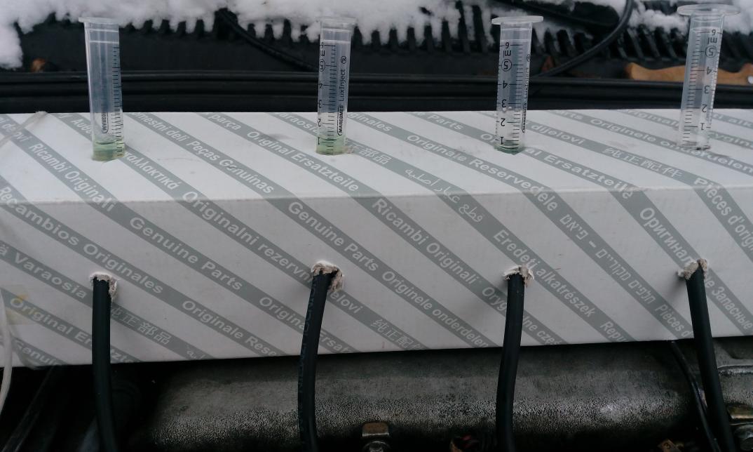

    Schumi21 pomyślałem dokładnie tak jak ty i postanowiłem wymienić ten czujnik w ciemno . Dostałem używkę Boscha no i niestety żadnych zmian po wymianie . Teraz zrobiłem próbę przelewową .30 sek kręciłem rozrusznikiem to paliwo ledwo pokazało się w strzykawce (przewody fi 4 , 14 cm długości ) , potem odpiąłem wtyczki od wtrysków i kręciłem 20 sekund . W sumie w strzykawkach nazbierało się 1. 1,1 ml 2.1,1 ml 3.0,8 ml 4. wcale się nie pokazało w strzykawce (w wężyku było ) . Dołączam zdjęcie i proszę o porady .Kliknij obrazek, aby uzyskać większą wersję

    paliwo do wtryskiwaczy dochodzi to znaczy,ze jest dobrze.czujnik na listwie teoretycznie w tym wypadku jest sprawny.dziwne,ze nie pokazuje Ci zadnego bledu znaczyc to moze,ze gdzies masz awarie mechaniczną typu immobiliser,klapa gasząca,kolektor zabity itp ...cos czego komputer nie jest w stanie odczytac,bo nie jest usterką elektroniki(zaden czujnik,zawor etc).Napisz jeszcze raz dokladnie w jakich okolicznosciach auto przestalo odpalac,jak zachowywalo sie przed awarią i czy próbuje chociaz zaskoczyć gdy krecisz rozrusznikiem.na samostarcie jesli probuje zaskoczyc a bez niego ani troche nie reaguje to musi byc cos z zasilaniem paliwa

    Samochód przestał odpalać nagle (z tego co wiem bo nie ja wtedy kierowałem ) wszystko było dobrze do samego zgaszenia , a później po prostu już nie odpalił . Gdy kręcę rozrusznikiem i nie wciskam gazu to próbuje załapać , ale nie pali .Jak próbuję z gazem to kręci i się nawet nie zająknie . Na plaku przez chwilę zagada , ale pracuje gorzej jak traktor . Też podejrzewam immobiliser , ale żeby się przekonać to chyba trzeba go całkiem wywalić ?

    jesli probuje zagadac to immo jest ok. skoro nie maz bledow na komputerze to przyjrzyj sie kolektorowi,jesli masz katalizator(sprobj rozlaczyc wydech przed katalizatorem) to jemu tez- moze zapchany tak,ze sie dlawi przy odpalaniu,klape gaszaca tez przejrzyj.
