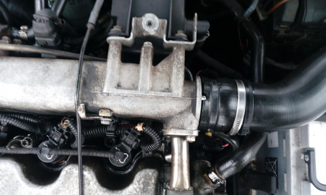

    Wydech rozłączony , niestety dalej to samo . Szukam tej klapy gaszącej ale nie jestem w stanie jej zlokalizować . Powiedzcie czy na tym zdjęciu ona jest czy szukać w innym miejscu ?Kliknij obrazek, aby uzyskać większą wersję

    Masz stare 8V, klapy nie posiadasz.

    No to nie dziwne że jej nie mogę znaleźć .Gdzie jeszcze można szukać przyczyny ?
