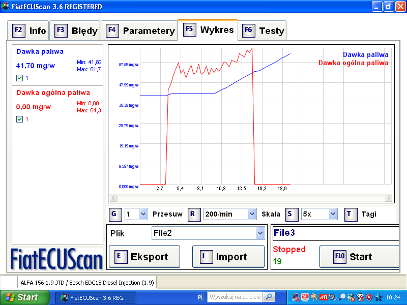

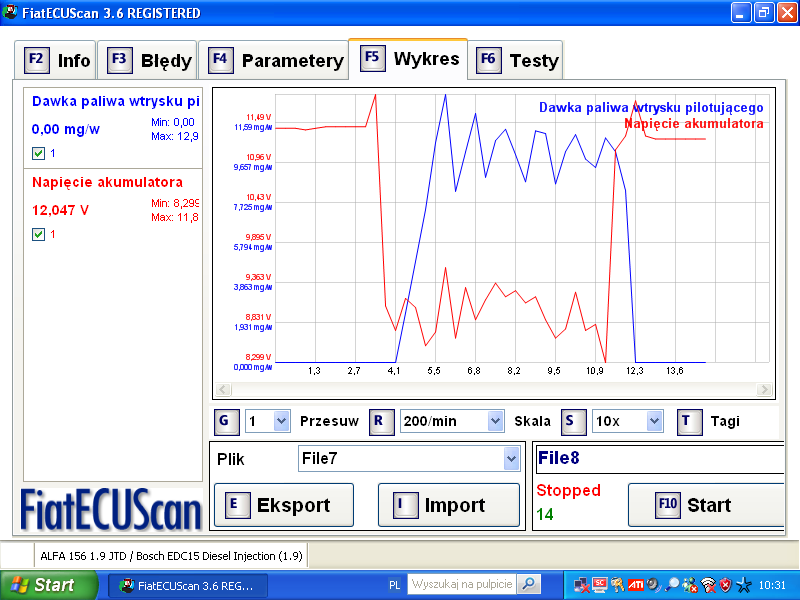

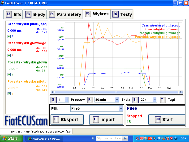

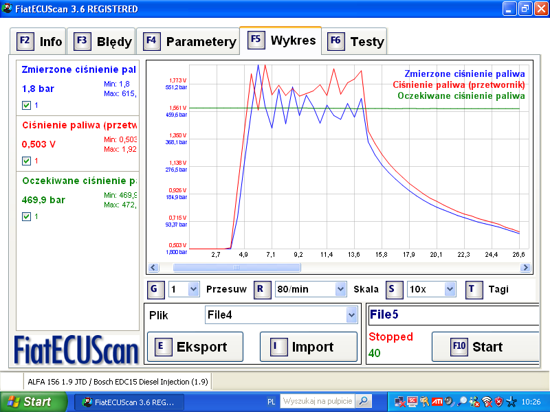

    Problem mam taki , że alfa nagle przestała odpalać . Wszystko było dobrze , normalna jazda i po zgaszeniu tylko kręci . Na plaka trochę się odzywa , ale nie zapala . Na komputerze żadnych błędów , mam trochę zrzutów które może trochę rozjaśnią , bo nie wiem co teraz sprawdzić . Poradzcie coś bo jestem w kropce.

    Wykresy wyglądają na OK. Może EGR się zablokował w otwartej pozycji ?
    Po oznaczeniu EDC15 i braku pokazanych korekt na wtryskach wnioskuję, że masz 1.9 JTD 105 KM? Tam korekt nie da się podejrzeć, ale za to banalnie łatwo zaślepić EGR - tu masz filmik, kręcony budyniem, ale widać. https://www.youtube.com/watch?v=zLou0Ge-Itg

    Sprawdz ustawienie rozrządu skoro na plaku nie chce zapalić. No i na wykresie 4 napięcie akumulatora mocno spada pewnie aku tez slabiutkie albo gdzieś na przewodach traci napięcie.
