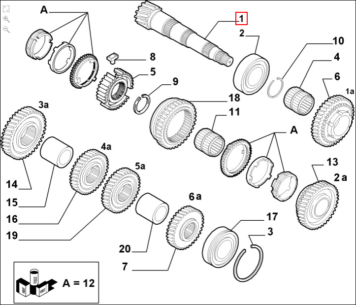

    Witam wszystkich
    Wynikła niestety znowu niefajna sprawa ze skrzynią w mojej SW Q4 :/ Nie bede się rozpisywał co i jak, ale potrzebuje do niej części, a głównie wałek pośredni (atakujący), który przekazuje napęd na dyfer (zdj.).
Nazwa:	Wałek pośredni.png
Rozmiar:	234.1 KB
    Nie zna ktoś kogoś, kto posiada skrzynie na części? Wg eper pasuje od (wszystkie 6-biegowe):
    #156
    - SW Q4 / CROSSWAGON
    - 2.5 V6 (przed i polift)
    #166
    - 2.5 V6
    #Lancia Thesis
    - 2.0 TB
    Jeśli ktoś wie coś o tych skrzyniach to prosiłbym bardzo o kontakt.
    Wiem że nie ten dział, ale w "sprzedam-kupie" mało kto zagląda

    skrzynie są takie same różnią sie długością biegów i obudową mi składał mechanik co robi tylko skrzynie jak coś mam od 2,5 v6 6 biegową na sprzedaż po remoncie wystarczy wymienić obudowy,jak coś mam namiary na tego człowieka

    Oczywiście, że różnią się długością biegów, ale jeśli wsadzę bebechy z V6 do JTD to nie wiem czy wyciągnę 160km/h. Na autostradzie na 6-tym biegu, żeby jechać te 140 bym musiał mieć pewnie pod 5tyś obr/min.
    Przełożenie 6-tki w Q4 to 44/27 (1,63) a w V6 37/30 (1,23). To co V6 ma na 6 ja mam na 5 (prawie) 38/29.
