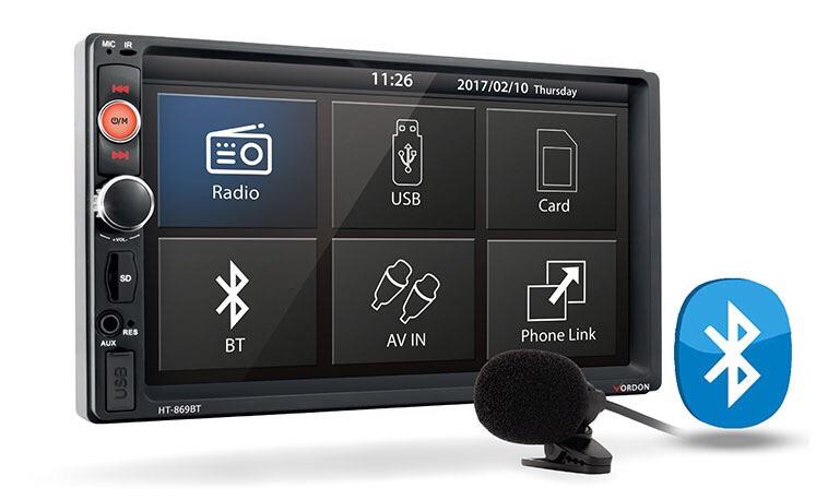

    Domyślnie Montaż radia z panelem lcd
    Czy komus sie udalo przerobic tak srodkowy panel, zeby zmiescic cos takiego?
    Nie chodzi o konkretny model radia ale w ogole o radio z duzym panelem.
    Chodzi o 156 po lifcie, z klima.
    edit:
    właśnie wszystko wymierzyłem - trzeba wyciąć kawałek plastiku z obudowy tunelu, przyszlifować i opuścić panel z klimą i przyciskami i wszystko pięknie wejdzie na styk
    wszystkie elementy, które trzeba poddać modyfikacji są wymienne, więc nie ma problemu.
    kupię kilka plastików, poprzycinam i wtedy zamontuję taki zestaw, a oryginały będę miał nietknięte.
    to tak, gdyby ktoś miał podobny pomysł.
