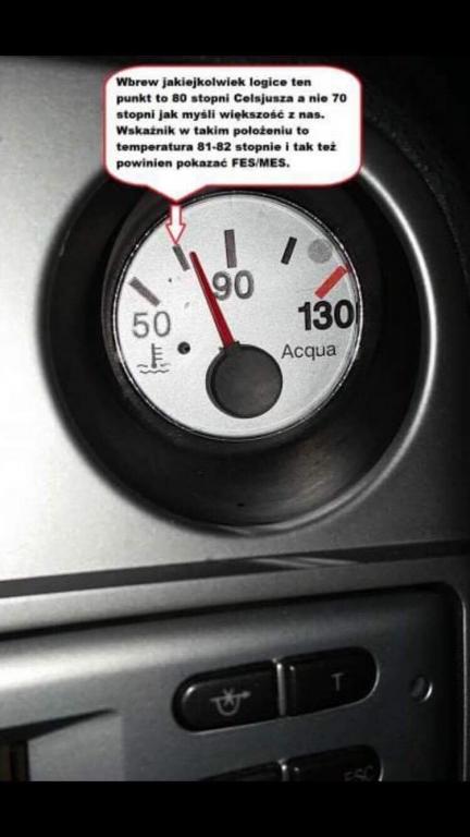

    Pewnie trzyma Ci deko nad drugą kreską? Druga to 80 stopni czyli masz około 85 a to jak najbardziej w porządku

    To ja dodam coś od siebie
    PS. Potwierdzone info że tak jest
