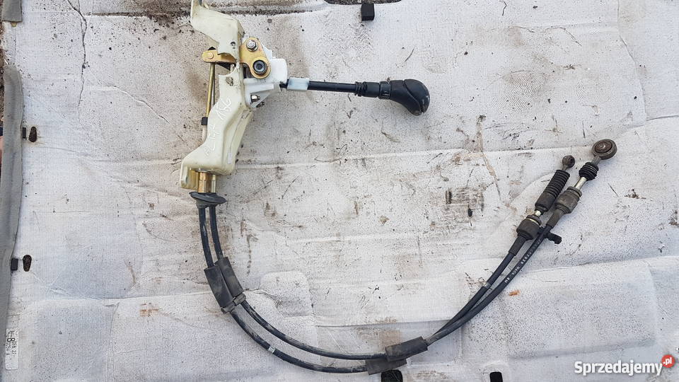

    Pacjent: alfa 156 1.8 ts manual SW FL. Mam pytanie i proszę o poradę. Na trasie alfa została na 3 biegu, tzn. wbił się 3 bieg i za nic nie chce już wrócić na luz. Już po wyruszeniu zaczął lewarek przy zmianie biegów przeskakiwać z dwójki "jeszcze dalej" powodując, że mimo ruszania skrzynią samochód zachowywał się jakby był wysprzęglony. Teraz sytuacja przedstawia się, że samochód jest zablokowany na 3, lewarek dosyć luźno rusza się, ale nie można zmienić biegu. Okoliczny serwis ocenił po 30 min. że to obie linki skrzyni biegów plus wybierak. Wycenili to na 1200(części) plus 900(robocizna). Jak wam się podoba ta wycena? I czy wybierak oraz linki pasują z przed lifta sedana?

    Dogadałem się z innym serwisem, za robociznę ok 400 zł, a z allegro zamówiłem takie coś Kliknij obrazek, aby uzyskać większą wersję
Nazwa:	wybierak-zmiany-biegow-komplet-alfa-romeo-156-16-miechowo-474091901.jpg
Rozmiar:	99.5 KB
ID:	240514 za 170zł. Mam nadzieję, że nic innego nie wyjdzie :d

    skąd wy bierzecie te ceny? chyba za tanio robie alfy...
    ogólnie linki są te same jak i w jtd tak i w ts różnią się tylko końcówkami które można odkręcać.
    według mnie dałeś się wydymać bez mydła.
    u mnie robocizna 150-200zł linki za 50 bym ci oddał ogólnie to mam takie 2 lewarki
    za 400zł to wymieniam sprzęgło w jtd ale chyba podniosę ceny po przeczytaniu tego posta

    Rzeczywiście ceny z sufitu. Ja taką wymianę linek robiłem 2 razy i na podnośniku zajęło mi to około 1,5 godziny. Ale może to ASO?

    Dla potomnych, dokładnie ta część ze zdjęcia czyli ciegna, linki i wybierak. Temat można zamknąć, dziękuję za rady
