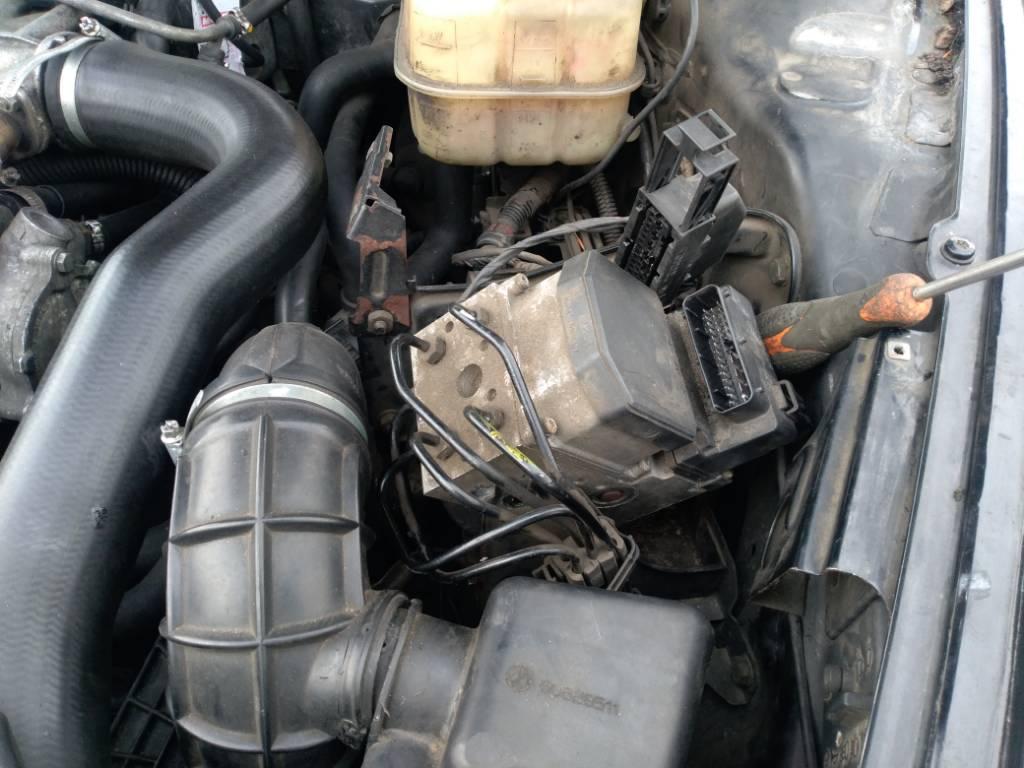

    Ktora porada byla zla wedlug Ciebie??? ...ze nie mam dwoch tylnych czujnikow abs i dziala mi mimo tego predksciomierz(tylko czasami przez elektronike abs sie wylacza??? Ulep czy nie ulep ale jak sie robi kompletny zawias w 166 to czasem mozna pourywac i polamac czujniki(tak sie stało w moim przypadku) predkosciomierz juz mi nie wariuje,bo wlasnie kilkadziesiat minut temu zmienilem sobie elektronike na pompie. zostaly mi do montazu dwa tylne czujniki..no ale jak pisalem wczesniej predkosciomierz bez nich "sie rusza" Nie ruszy sie jesli masz niesprawny lewy czujnik z przodu,bo on zczytuje predkosc.. Panie Maso mądralinski moja diagnozy jeszcze nikomu nie zaszkodzily :-D
    do autoraa postu: zostaje przy swoim,ze albo elektonika pompy albo lewy czujnik abs z przodu...jesli sie mylę to i tak krzywdy Ci nie wyrządzę tą moją "diagnozą" [emoji16]

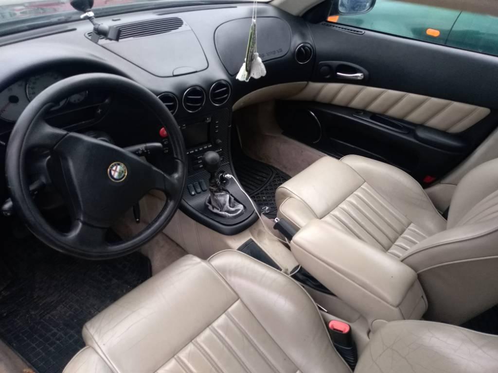

    widziałem w innym temacie jak radzisz komuś odpalić diesla na popychXD. konsekwencje jakie się mogą wydarzyć znasz?
    zresztą widzialem fotki wnętrza Twojej 166 kable na wierzchu. pomalowana poduszka na kierownicy farba? gałka zmiany biegów która wyglada jak wypluta przez psa. do tego dochodzi to że nie masz czujników abs z tylu . pęknięta misje olejowa itp. sam widzisz.

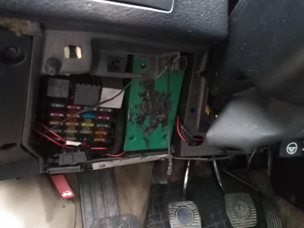

    jakbys sledzil kolegi temat to wiedzialbys,ze w ostatecznosci trzeba nawet disla na "po pych" spróbowac odpalic zwlaszcza jego.pewnie,ze nie powinno sie odpalac klekota na "popych" jednak niektorych rzeczy nie da sie przeskoczyc...
    co do mojego jego auta i jego wnetrza.kable na wierzchu,bo zdjęta jest pokrywa bezpiecznikow-wymieniam ja sobie z brzydkiej jasnej na czarną,co do kierownicy i poduszki pomalowanej to wstawilem sobie ją tylko do zdjęcia,ktore akurat musiales zobaczyc [emoji16](poducha nie malowana a zdjeta ze starej jasnej kierownicy)...ponizej masz zdjecie jak jest naprawde... a miska pęknięta to co z tego? przeciez sam ją rozwaliem i zaraz tego samego dnia dalem do spawania(tylko mi nie pisz,ze sie nie spawa).pospawali,zalozyli,uszczelnili,zalalem nowy olej ulepkowi mojemu i jezdzim dalej tylko ostrożniej [emoji16] A z tą gałką to faktycznie najlepiej nie wygląda ale wiesz,priorytetem dla mnie bylo i jest sprawny,suchy dobrze pracujący motor,zawieszenie tylne jak i z przodu,pozniej dopiero stawiam sobie za cel wnetrze,lakier i inne drobiazgi...no chyba,ze cos jest latwe do wymontowania z drugiej Alfy,ktora mam na czesci to szybkim ruchem sobie przekladam jak jestem u siebie w miejscowosci-tak bylo w przypadku kierownicy-galki i mieszka jednak nie przekladalem,bo nie byl jakis wyjatkowy...ale obiecuje,ze do wiosny zaloze sobie czujnki z tylu(przy okazji korekty negatywu w lewym kole) i zmienię tą obrzydlwą galke...zaloze sobie nawet lusterko fotochrom. i fotele z pelną elektrykom...zrobie to wszystko jak tlko przyjdzie wiosna i zrobi sie na dworze cieplej [emoji16][emoji16] Chcialbym jeszcze przed tymi detalami wnetrza,ktore tak Cie w oczy puekly ;-) zrobic regulacje zaworow, zalozyc reflektory nowe i zmienic przeguby wewnetrzne. Ps.Ale musiales zmusic mnie,zebym wyszedl na zewnatrz i zrobil i wrzucil ponizsze zdjecia wnetrza... Nie smiecmy juz koledze,bo post dotyczyl ABSu a nie mojego ulepka :-) ...wsprawie owego ABSu wypowiedziakem sie,posluzylem radą o mam nadzieje,ze bedzie pomocna :-) Ave!

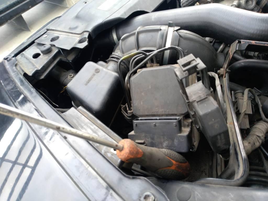

    Zresztą chyba w dziale 166 tez Ci pisałęm kiedyś o tej wymianie elektryki na pompie. U mnie równiez to pomogło. Być może u kolegi autora tez pada elektryka. Pompy w 156 tez sa boscha zapewne, a ostatnio sporo czytam o awariach ABS w alfach na forum...
    Sama wymiana jest dosc prosta. Kilka śrubek na torx i 2 wtyczki. Zadnej kalibracji sie nie robi po tym , niczego nei odpowietrza. W ostatecznosci kolega zawsze moze spróbowac wymienic ten moduł.

    Panie Maso "mądralinski" :-) ja dzis rano zmienilem tą elektrykę na pompie wlasnie za sprawąTwojej wczesniej rady,myslalem,wczesniej,ze trzeba calą pompe demontowac a tu faktycznie 6 torxow,odpiecie dwoch wtyczek wystarczylo.dodatkowo troszke trzeba pompę nagiąć,bo dolne torxy pochowane.ale racja-nic trudnego.zmienione i licznik dziala,reczny sie nie swieci...co do gniewania-nie gniewam się kazdą dozę krytyki biorę na klatę...do wszystkiego trzeba miec dystans ;-)
