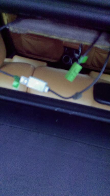

    Zajrzałem do anteny i sprawa wygląda następująco
Nazwa:	IMAG0190.jpg
Rozmiar:	30.6 KB
    (Przepraszam za jakość ale mój telefon odwala jakąś manianę) Z anteny wychodzą dwa kable; jeden z szarą końcówką który jest podłączony, oraz zielony który tak sobie po prostu wisi

    11 2016
    Płock
    156 2.4 150km
    442
    wykretak i moze pojdzie tylko najpierw zdjac antene
