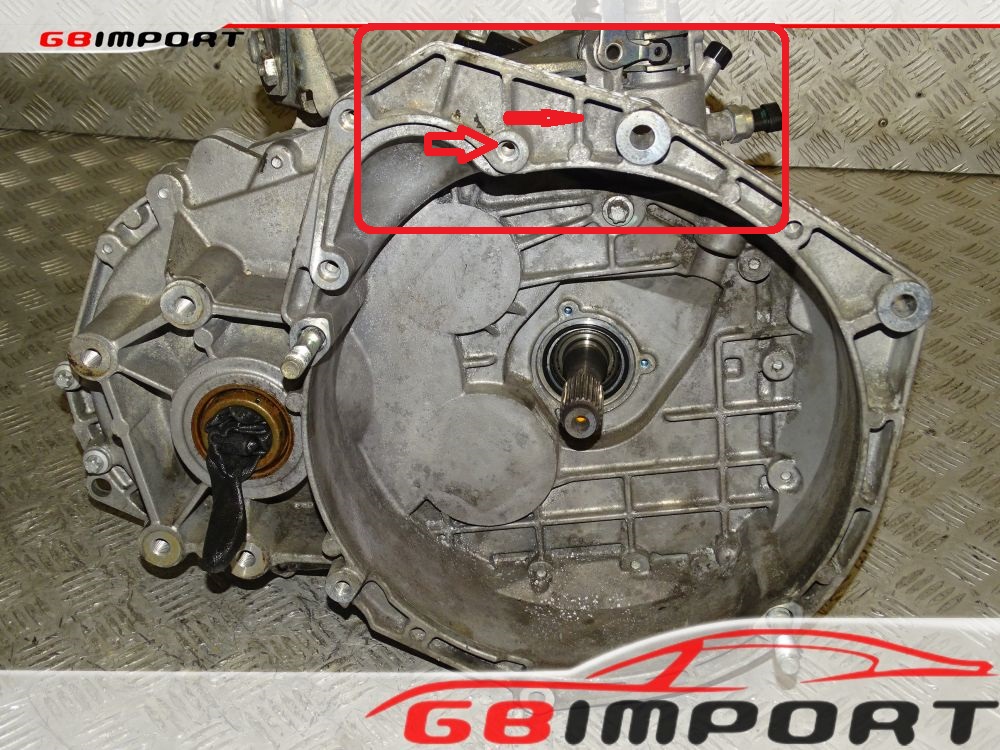

    1. AR 159
Nazwa:	SKRZYNIA FOT 2.JPG
Rozmiar:	314.9 KB

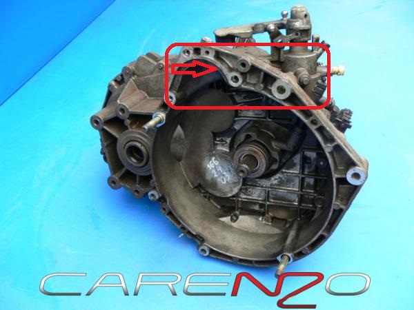

    2.AR 156
Nazwa:	skrzynia 3.jpg
Rozmiar:	66.8 KB
    allegro.pl/skrzynia-biegow-alfa-156-166-2-4-20v-175km-f40-03r-i5697841053.html
    Z tego co widzę różnica jest niewielka
    Montował ktoś przypasuje ?

    Raczej nie będzie pasowała czy raczej były stosowane f40 w 159 ?
    różnice jakie znalazłem to 1 dodatkowy otwór no i w 159 jest inny wysprzeglik niż w 156 ale ,,mocowanie'' jest to samo

    Teraz proszę o wypowiedź na temat czy skrzynia F40 z alfy 159 będzie pasowała do 156
    AR 166 busso / AR 166 jtdm / AR 166 jtd / AR 156 jtdm / AR 156 jtd / AR 147 jtdm
    1,823
    Same bebechy są takie same, ale eper wyświetla inny numer.
    166 z silnikami 2.4 20v ma ten sam numer f40-tki co 156 więc tam na sto procent bedzie taka sama.
