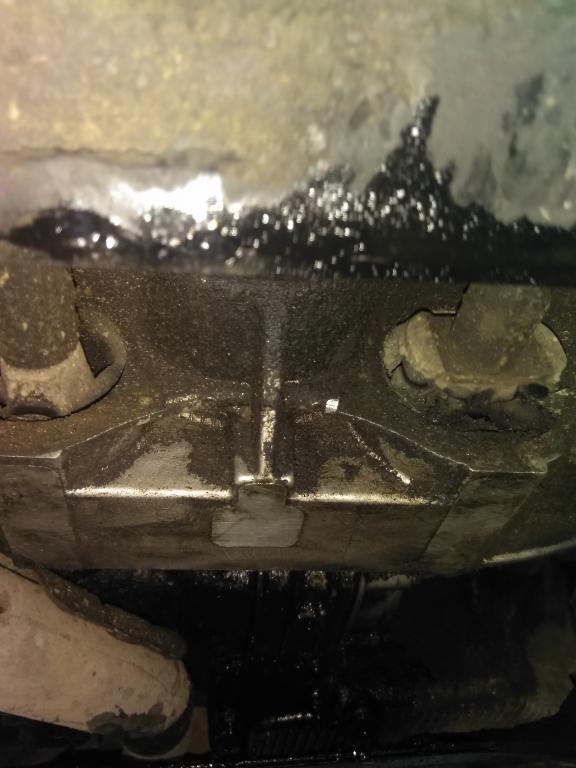

    witam szukam poduszki podpory wałka napędowego przód do AR Crosswagon Q4
    słabe zdjęcie

    To jest podpora reduktora. Zmagam się z tym samym właśnie. Masz dwie opcje:
    Poliuretany Olkusz (https://poliuretany.olkusz.pl/pl/reg...swagon-q4.html) cena: 550zł.
    Tedgum, dzięki akcji kolegi TSparrow, dodali takie gumy do swojej oferty (http://tedgum.pl/katalog/2/1189/6824/00028545/21572 i https://tedgum.pl/katalog/2/658/6938/00028546/29515) cena: ~300zł
    Do Olkusza musisz wysłać całą podporę i wg ich strony realizacja trwa 14 dni, natomiast z Tedgumu normalnie zamawiasz, ale nie posiadają ich na stanie i dzisiaj jak zamawiałem, to gościu mi powiedział, że realizacja ~3 tyg.

    A jakie macie objawy zuzycia przedniej podpory ?
    01 2015
    Płock
    Crosswagon Q4
    12
    guma spruniała i ma uszczerbki

    Cytat Napisał czalson Zobacz post
    Silne wibracje na wolnych obrotach. Podczas jazdy wibracje były w normie.
    Cytat Napisał Bebe58 Zobacz post
    To jest jedna z gum do podpory tylnego mostu (są dwie: 00028605 i 00028606). W przypadku tej podpory są dwie alternatywy: Olkusz (https://poliuretany.olkusz.pl/pl/p/R...1szt./23110409) albo dwie gumy z wahacza do Civica (Tedgum 00268200- z tym że tutaj trzeba trochę rzeźbić, bo nie są idealnie dopasowane- wszystko jest ładnie opisane w tym temacie: http://www.forum.alfaholicy.org/zrob...rosswagon.html).
    Ale to co jest na twoim zdjęciu to na 100% podpora reduktora i tam idą te gumy których numery podałem wcześniej.
