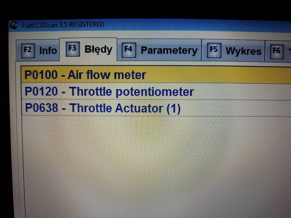

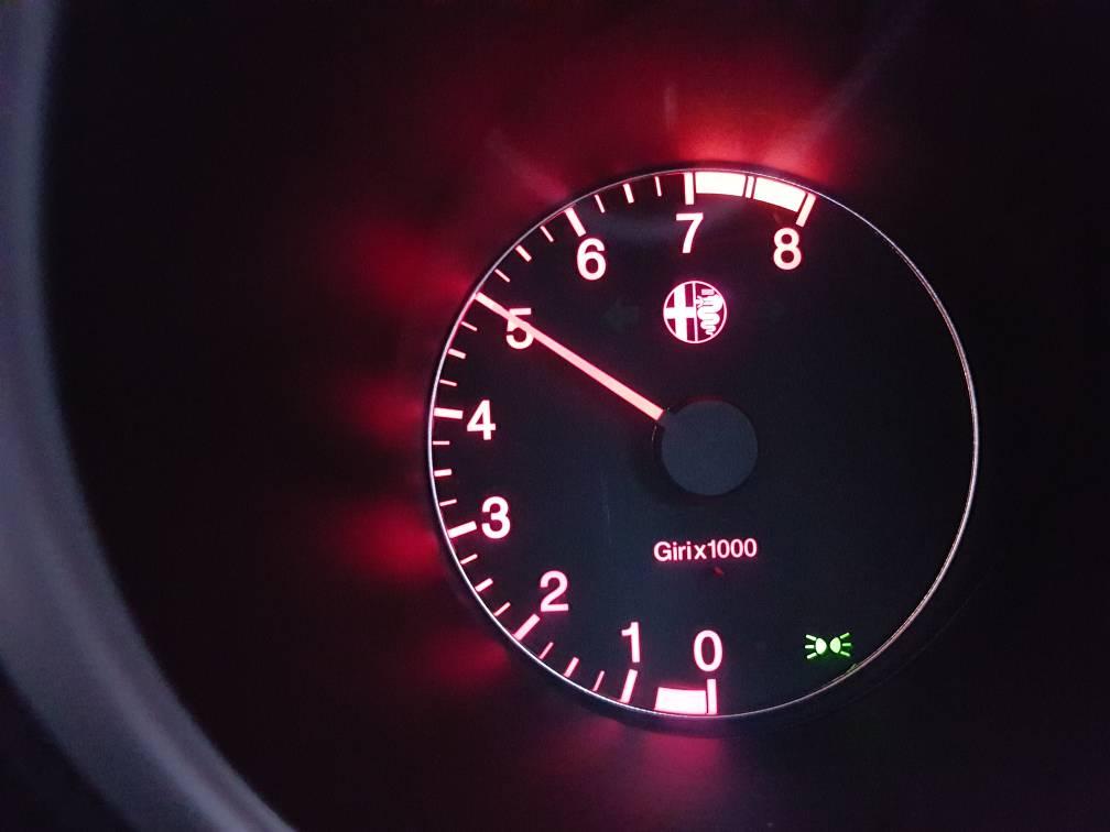

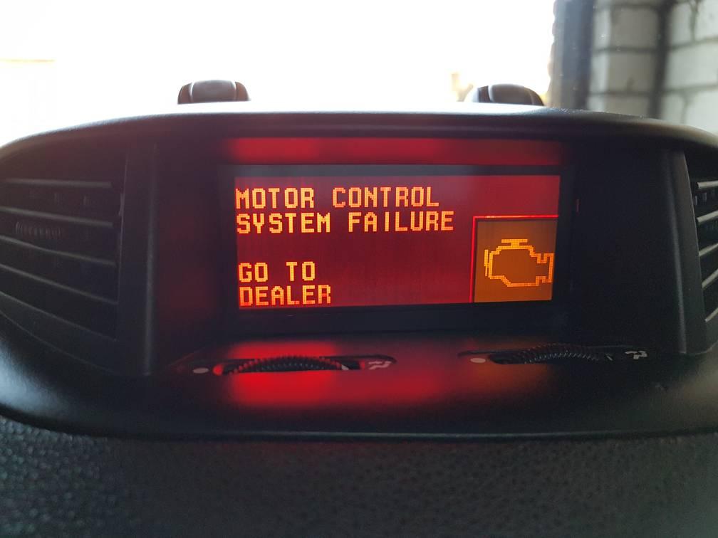

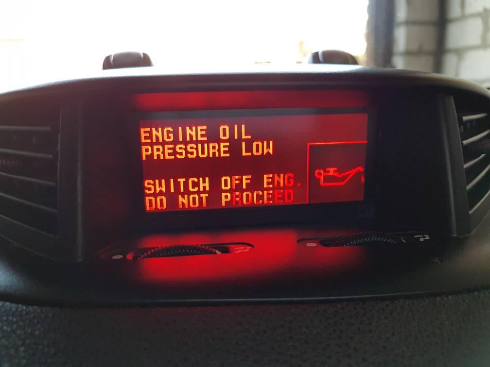

    Podepnę się do tematu ponieważ mnie tez teraz coś wyskoczyło i nie wiem bardzo co i jak. [emoji16] Początek sprawy zaczął się od wywalania na ciepłym silniku. Auto gasło nie chciało odpalać. Wywaliło błąd RPM P0335 kupiłem nowy czujnik (czujnik walka). Obecnie auto odpala na zimnym, ale tylko dojdzie do temperatury 50 stopni postoi na wolnych i gasnie po czym nie da się odpalić. Sprawdzałem wszystkie przewody dochodzące do komputera. Wszystko luźno nie zagięte, izolacje jak najbardziej w porządku. Obroty silnika bardzo wariują. Zimny zapłon trzyma nie wiem coś kolo 1100 obr po chwili spadają do 800 i wtedy zaczyna się zabawa. Nawet na sekundę nie chcą ustać równo. Falują w granicy od 750 do 900obr. Silnik w pewnym momencie szarpnie jak by go coś zadusiło i po tym puszcza. Odstępy co pewien czas. Zdjąłem rurę dolotowa od przepustnicy. Żadnej różnicy. Po odpięciu przepustnicy silnik stracił kompletnie moc. Dodaj ac gazu prawie przygasł. Sprawdzając w FES wywaliło 3 błędy. Skasowane po czym robiąc test RPM wskazówka zatrzymuje się przy 5tys i wyskakuje błąd ciśnienia oleju. Załączam filmik oraz fotki. Rozpisałem się bo kompletnie nie mam dostępu do części używanych. Jak by ktoś coś wiedział dzięki za odpowiedz. I czy przepustnica tak powinna działać.
