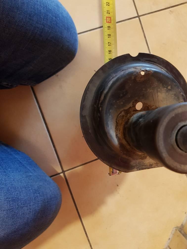

    Hej właśnie dopadł mnie problem z tylnym lewym amorkiem. Nietypowo zabiła go korozja, przerdzewiał talerz i ociera o oponę. Jak wiadomo nie można nigdzie kupić już amorków do Q4 156 na tył. Słyszałem o jakiejś modyfikacji amorów przednich ze Stili 2.4 20 v ?? Macie jakąś wiedzę ??? Średnio mi się widzi jazda ze spawanym amorem a może to okazać się koniecznością chyba że ktoś ma jakiś inny pomysł

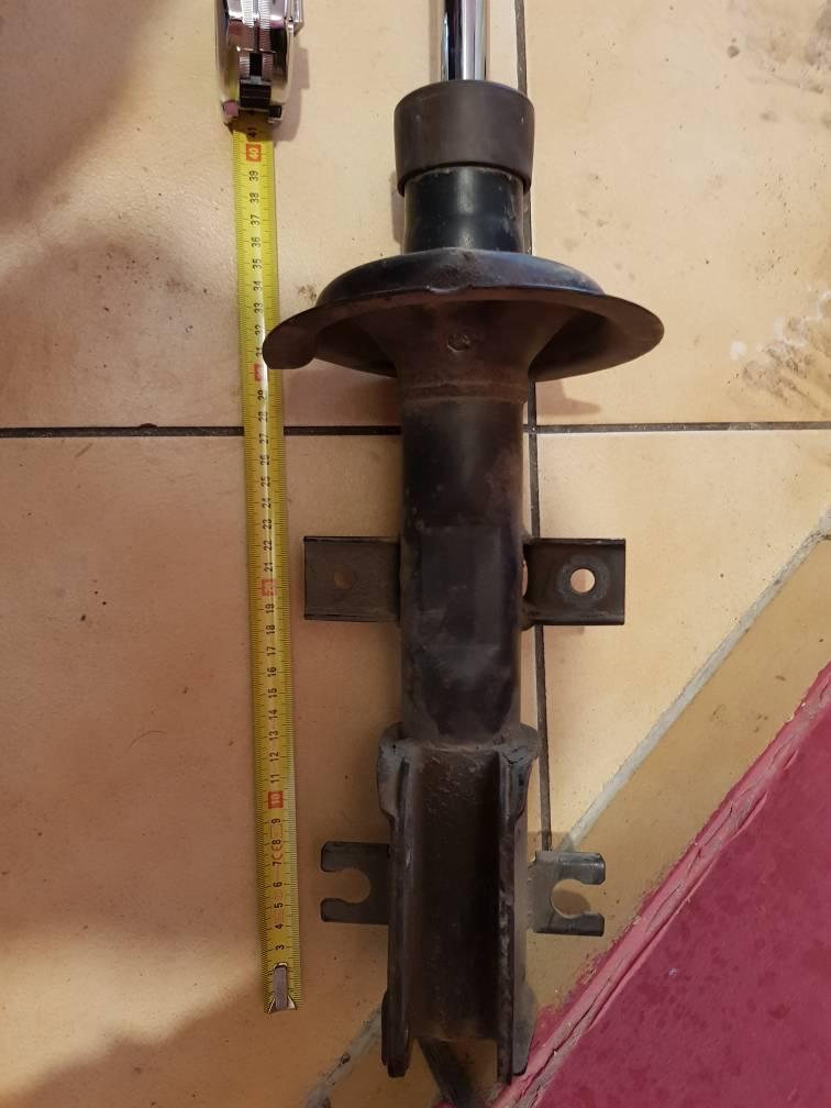

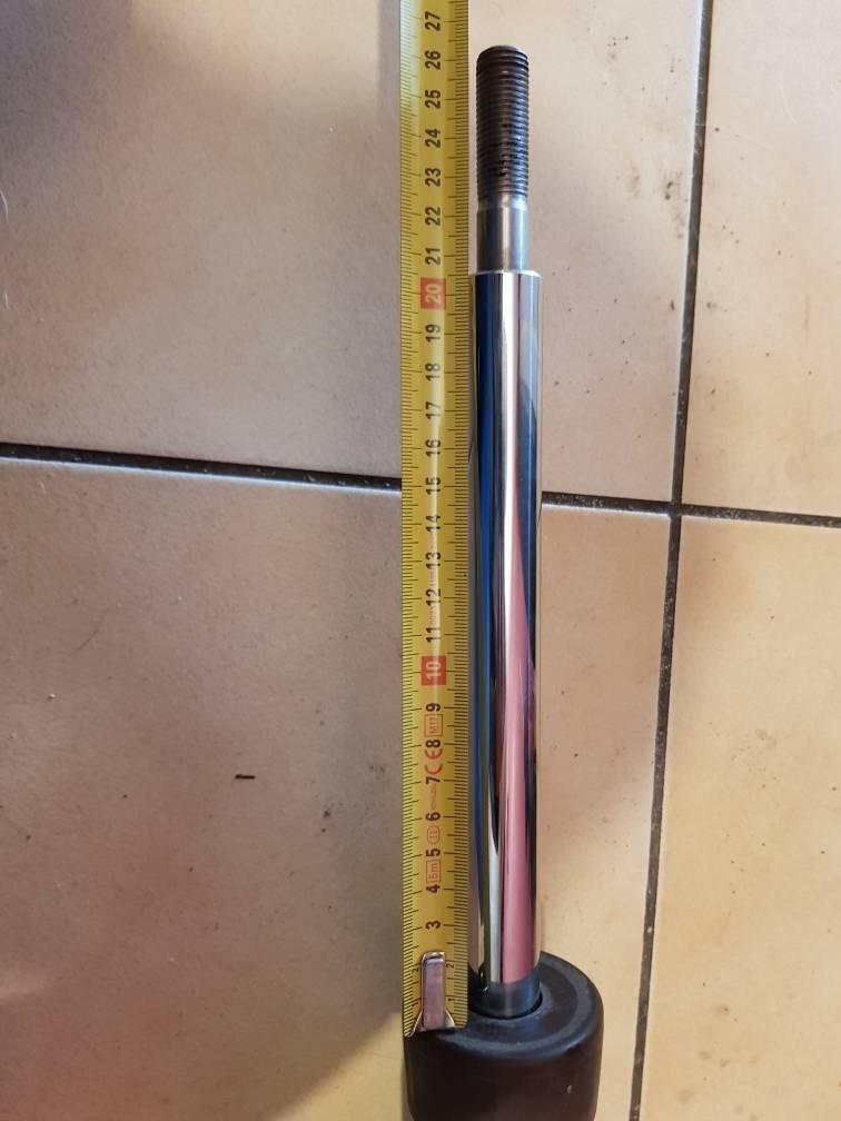

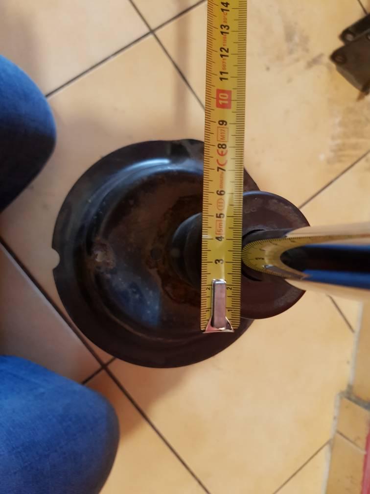

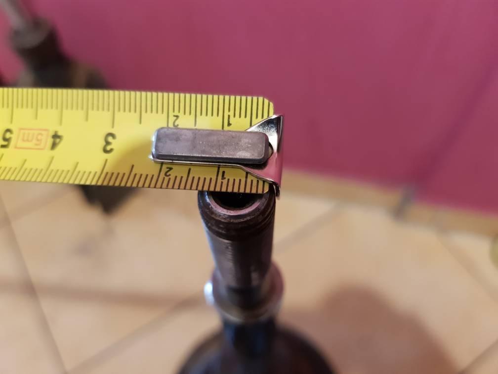

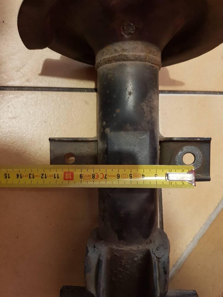

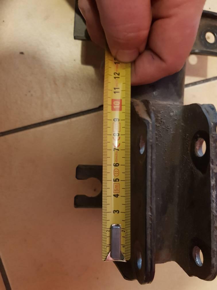

    Dla potomnych !! Ja kupiłem używki od kolegi Wojak za co mu serdecznie dziękuję. Będą regenerowane i zakładane !!! Może ktoś coś dobierze na podstawie pomiarów.
    07 2017
    Alfa 156 Crosswagon
    12
    Cytat Napisał Qulek Zobacz post
    Na podstawie pomiarow można twierdzić że faktycznie amory przód od Stilo 2.4 20v i 1.9 ale wersja tylko 140km będą bardzo bardzo zbliżone do Crossa na 100% mają taki sam rozstaw mocowania do zwrotnicy 74 mm i wymiarowo niemal identyczne.
