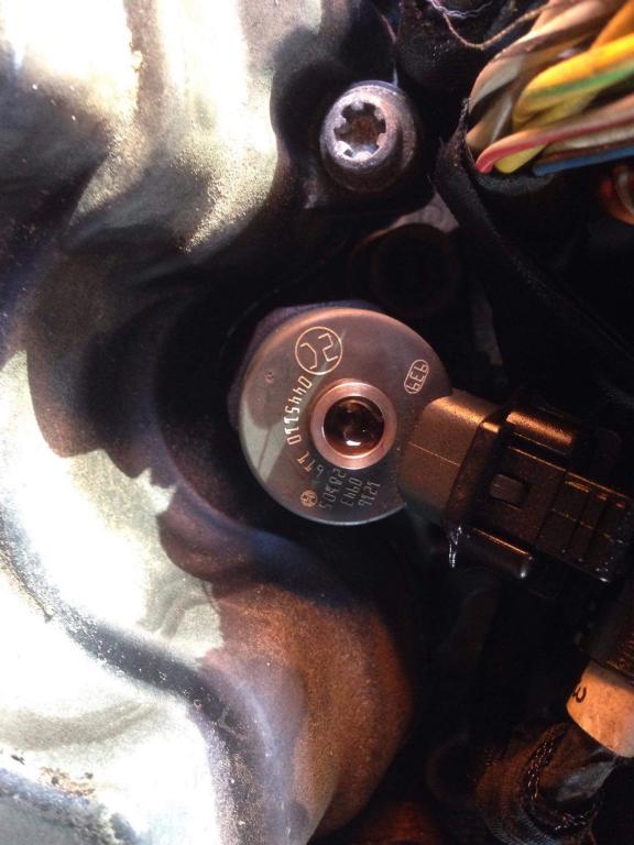

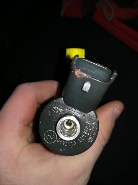

    Witam. Czy te wtryski co na zdj. Różnią się? Jak tak to czym.?

    to sa te same wtryski tzw 119 z cf3

    W samochodzie mam te z" 2C" a jak dwa wtryski założyłem te z "2"to samochód nie odpala. Musowo kodowac?
    Tam sie nie koduje wtryskiwaczy. Jesli masz motor cf3 to to sa wtryskiwacze dedykowane do tego silnika...nie wazne co jest na nich napisane.najistotniejszy szczegól to numer wtryskiwacza w Twoim przypadku koncowka nr...119 Jesli masz motor cf2 to koncowka nr wtryskiwacza to 002 o ile dobrze pamietam...wiec jesli auto Ci nie odpala po zmianie wtryskiwaczy to prawdopodobnie ktorys jest nie sprawny..

    Wymieniłem tylko dwa. 3i 4 i samochód nie odpala chciał by zaskoczyć ale nie może
