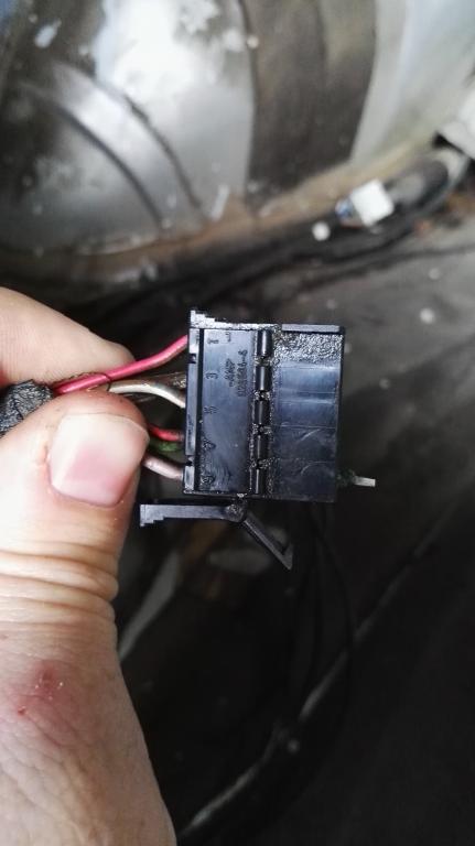

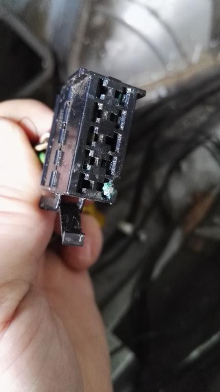

    Ja swoj problem rozwiazalem jakis miesiac temu, u mnie winna byla wtyczka w bagazniku po lewej stronie, trzeba bylo to wygluszenie sciagnac i tam jest laczenie wiazki odopowiedzialne za cala elektryke tylnej klapy, u mnie tak wygladala wtyczka (urwany pin do tego miedz utleniona):

    //Edit:
    po prawej stronie tez jest taka sama wtyczka i wiazka - ona jest odpowiedzialna za tylne swiatla + podswietlenie tablicy, o ile na laczeniu klapy problem wychwycisz od razu bo widac golym okiem to z tymi wtyczkami jest problem, a po tylu latach miedz w nich wyglada masakrycznie, wszystko zielone jak by sie bateria wylala
